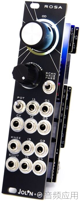

Jolin 宣布推出 ROSA 模块,可作为 Eurorack 的多模式切换渐变器、扫描器和信号切换器,用于在最多四个输入和输出之间变换,可实现具有无限创造潜力的无缝信号路由。
ROSA 是声音设计师和表演者寻求流畅转换和动态控制的终极工具。在创意方面,它可用于在多个输入之间平滑变形,在多个输出之间路由单个输入,通过灵活的扫描和控制对信号进行动态调制,以及在信号或输出之间切换以实现表演变化。
事实上,它可以与 LFO(低频振荡器)和包络线一起使用,在不同的目的地之间变换调制源;与音频源一起使用,在不同的振荡器、滤波器或效果器之间转换;与四声部系统一起使用,在多个扬声器之间分配信号,营造身临其境的音效;与节奏触发器一起使用,在不同的触发模式或效果器之间切换,创建不断变化的序列。
KNEE 控制钮可以调节所有模式下的过渡方式,让用户从柔和的渐变切换到突然的跳跃,而 SHUT 输入可同时使所有 VCA 静音,因此非常适合演出控制或节奏静音;由于 VCA 是线性的,因此振幅控制可以是渐进的,也可以是瞬时的,具体取决于 CV(控制电压)输入的性质。
值得注意的是,CV 输入通过衰减器(一种也可以反转信号的衰减器)进行扫描,机械切换开关(设置为 POT)允许用户选择无限模拟电位器(本身带有 LED(发光二极管)环,用于指示用户正在与哪个象限交互),从而实现输入或 CV 调制(设置为 CV 时)之间的无缝循环和连续变形。
那么,ROSA 究竟是如何做到这一点的呢?ROSA 包括三种不同的模式,允许用户以各种方式塑造和路由信号。在扫描模式下工作时,用户可以在多达四个输入之间无缝切换--扫描电路从 I1(输入一)逐步移动到 I4(输入四),并可选择返回到 I1 进行连续转换;通过调节 KNEE 控制器,用户可以选择是平滑渐进的转换,还是尖锐瞬时的转换,这使它成为创建不断变化的纹理或在声音之间快速切换的完美选择。在波形模式下,4 个 VCA(压控放大器)独立工作,虽然每个 VCA 仍遵循扫描电路的相同控制,但它们是分开的,因此用户可以独立调制 4 个不同的通道,在一个音色中创建复杂的动态变化。在 “通过 ”模式下工作时,单个输入最多可分配到四个输出--如果插入了一个以上的输入,它们将全部混合在一起,这非常适合将同一信号发送到多个目的地,如四声道扬声器设置或不同的效果链;输出之间的过渡可以平滑或尖锐,让用户可以完全控制信号在输出之间的移动。
首批 ROSA 模块数量有限, 产品都是手工制作并经过严格测试的,售价:269 欧元。
