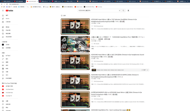

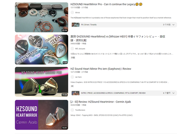

由于实力过硬,几乎没有宣传的心镜也受到了国际市场的关注。近两年YouTube已有为数不少的心镜和心镜PRO(499元)的视频测评,伴随着这些曝光,心镜也快售罄了。
国外,hzsound心镜被硬性的译为heart mirror,这让我联想到胃镜、肠镜……

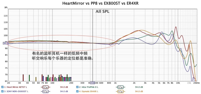

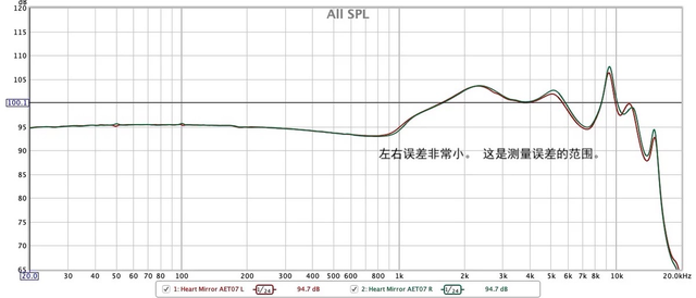

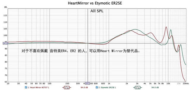

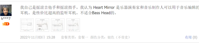

一位略懂中文的日本音乐人(吉他手/鼓手)在购买了这款耳机后,也许是职业习惯,又或许是好奇心作祟,他借助仪器把自用的几条监听耳机与心镜做了对比,并于2022年11月将这份图文测评报告放在了心镜的淘宝评语中。
可能是中文不够熟练,他的语言组织略显生硬。像这张图大意是“心镜与知名监听耳机(EX800ST、ER4XR)有着一样的低频和中频,听交响乐,每个乐器的定位都是准确的。”
由于音特美产品过于刺激的异物感,日本音乐人认为可以用Heart mirror(心镜)作为替代。

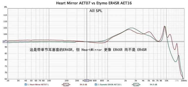

另外,他认为安装AET07耳套的心镜(289元)与音特美ER4XR(1650元)会更像,而不是ER4SR。

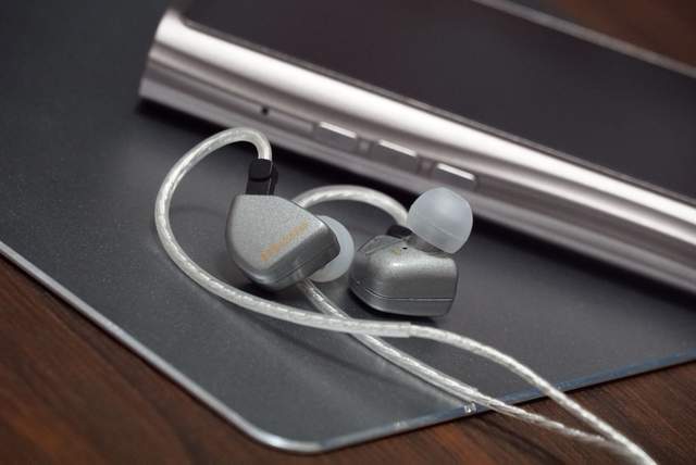

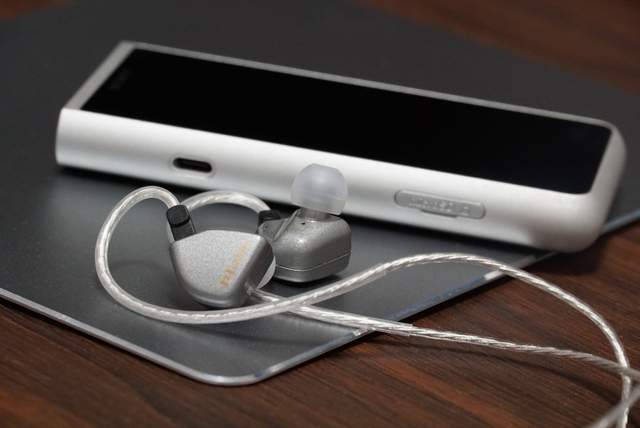

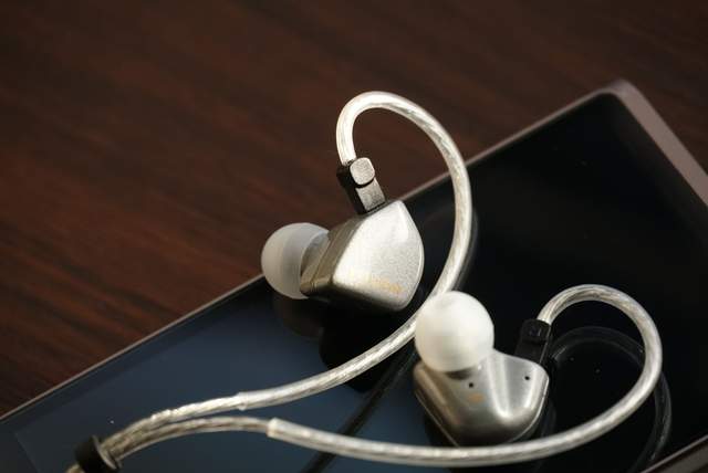

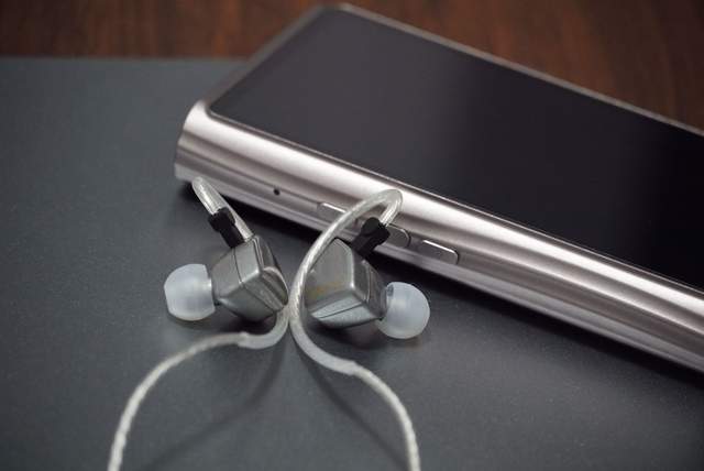

实际颜值还不错,银灰色,面板内隐藏着似乎可以发光的星斑。唯一丑的是耳挂的黑色插头,它直接阻断了ZERO的“青春”气息。
整体造型和初代心镜一样,但线材手感和观感升级,告别了初代丑丑的编织工艺。
佩戴感受与初代差不多。极舒适、更轻盈、还牢固。
此外,佩戴速度要好于多数千元内“绕耳式HIFI耳机”,即耳挂和腔体可以很便捷的放置到位,无需二次或多次微调。有着匹敌“直插入耳式耳机”的简单。
综上,在绕耳式耳机中,这已是百分表现。

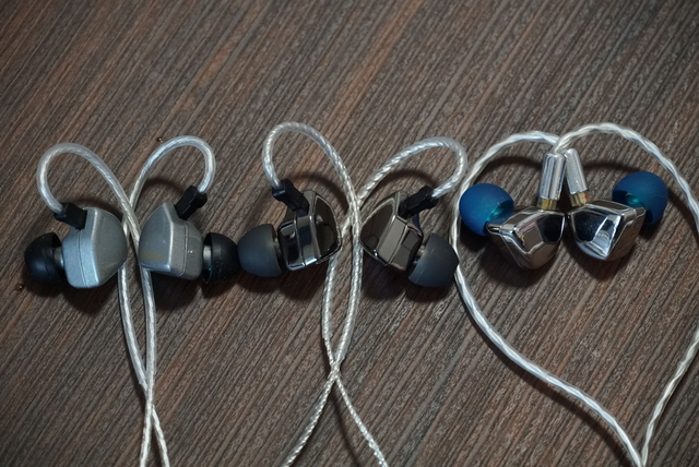

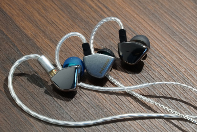

自左至右:心镜ZERO(219元)、心镜PRO(499元)、初代心镜(289元)
这里面,初代心镜配的是天使吉米的一款中档次4.4升级线,实际标配并非如此,特此提示。
心镜全系列都是0.78双针可拆卸式设计。由于声底非常平衡,心镜(尤其初代心镜和心镜ZERO)也是较少有的适合玩线材、玩耳套搭配的低价HIFI耳机。

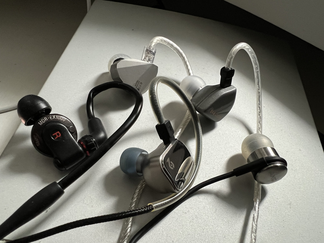

基于飞傲M11 PLUS ESS(VGP2023金赏)、山灵M7、M6PRO(最好声的初代),加上昨晚听了大概三个小时的AUNE X1S 2020款(1000元)、旷世CMA12(万元台式解码耳放)。
对比或参考用的耳机,有声音记忆SM2(国货千元档)、水月雨KATO(国货千元档)、索尼EX1000(日本)、AKG K3003(奥地利)。其实还对比了好几个(如兴戈EN1000、EM2R、弱水圈铁QT9MK2S等),但懒得凑一起拍图了。
先说相对千元机的差距,很明显,声音记忆SM2、水月雨KATO是明显密度感(凝聚力)更高的存在,它们的细节结像很紧密,与索尼EX1000近乎相当,甚至可能还要再高一点。心镜ZERO与这类高档产品对比,那种密不透风的紧致与厚实,它确实不易达到,但通过搭配耳放设备(旷世CMA12),它会变得非常接近。
好了。除“密度”之外的素质或听感,就大部分都是好于这些参考或对比机型了。
比如,基于分离度和亮度所结合出的“空气感”,心镜ZERO是这里面最强的那个。而与类似风格的K3003对比,心镜ZERO的硬素质和听感近乎于双双超越了它,除非比动铁的极限瞬态素质,那可能还有点点落差,但以人耳对自然界声音的本能认知,心镜ZERO是实实在在的击败了同样高亮度、高透明度的K3003。合理的真实的亮、张弛有度的线条、宽广的真实的声场,都是ZERO的致胜之匙。
