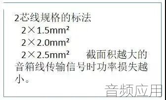

音响设备系统常用的线材:音箱线
线的长度粗细
越长越细的线,阻抗越高,对音箱的频响产生影响。
音箱线使用多股铜丝,原理如下:
交变电流通过导线时,电流在导线横截面上的分布是不均匀的,导体表面的电流密度大于中心的密度,且交变电流的频率越高,这种趋势越明显,该现象称为趋肤效应(skin effiect),趋肤效应也称集肤效应。
