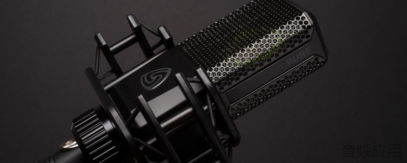

为什么LEWITT麦克风成为优质的ASMR麦克风?
我们在ASMR场景中最受欢迎的麦克风是LCT 540 S,LCT 640 TS和LCT 440 PURE,它们被专业的AMSR玩家使用,如Lilly Whispers ASMR,Dana ASMR,PJ Dreams ASMR或Pierre G ASMR
让我们来看看为什么这些麦克风可以帮助您获得最佳的ASMR音质。

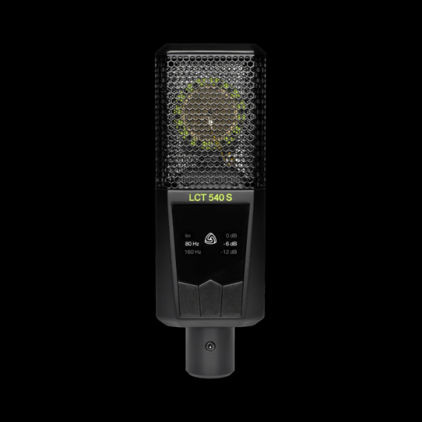

LCT 540 S
在自噪声方面,LCT 540 S是世界上最安静的麦克风,它甚至比人耳听觉更灵敏。
它非常适合捕获ASMR触发器的每个细节。
使用LCT 540 S,您可以听见细腻的音色和声音,并通过捕捉构成每个表演时刻的所有细粒度特征来完善您的录音。
LCT 640 TS
LCT 640 TS  只需一支麦克风就可以录制立体声。这在双输出模式下是可能的,它需要音频接口上有两个通道。双心型指向提供惊人的立体声图像,出色的定位和近乎双耳的质量。
LCT 640 TS和LCT 540 S都是旗舰级麦克风,具有低切滤波器等功能,可用于过滤低频,比如在激活时的隆隆声。
当使用其自动衰减模式时,麦克风将在发生削波时自动激活预衰减设置,这在录制过程中很容易被忽略。
LCT 440 PURE
LCT 440 PURE 是高性价比的解决方案。它还具有非常低的自噪声,并具有与我们的旗舰话筒相同的拾音器和设计。
