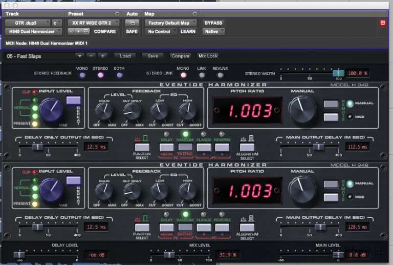

Eventide H949 Dual Harmonizer
Eventide H949 Harmonizer插头提供3个八度的音高变化,以及微小和随机音高,法兰,延迟甚至独特的反向模式。Dual H949单声道立体声可以提供两个H949并行运行的声音,为这个吉他音轨打开了一个全新的宽度和加倍的世界。有一个叫做Fast Slaps的基本预设,我倾向于从这开始,有时我会稍微削减低点并在反馈均衡部分增加一些高点,这样可以清除厚度。底部的混音水平允许我进行一些湿/干控制,这在将插头直接添加到吉他音轨时非常重要,因此您可以根据需要选择尽可能多的效果。有时我还会添加第二个H949,其下方有一个八度音高,然后潜入它以获得令人讨厌的低效果。

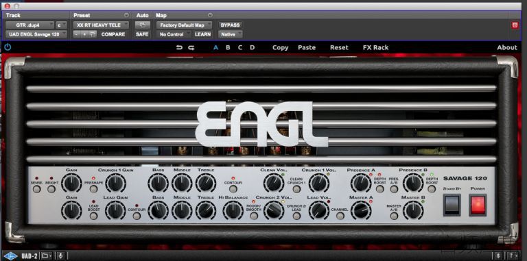

Engl Savage 120
同样来自Universal Audio和Brainworx的这一新版本为该吉他部分增添了大量的态度。开箱即用的默认设置充满了攻击性和冲击力,我只需将Presence A旋钮向上推,以获得更加干净的边缘,并且我有一个讨厌的语气。这个怪物有4个可切换的通道,Clean,两个Crunch和一个Lead。对于那些使用Universal Audio Apollo的用户来说,它现在可以作为Unison插件工作,这意味着(快乐!)它可以以接近零延迟的方式进行跟踪。如果您想要一些效果,Brainworx FX Rack包括延迟,噪声门,高通和低通滤波器以及功率保持,它可以让您在没有输出增益的情况下添加更多的过驱动。通常当我跟踪重型吉他时,即使使用单声道立体声插头左右摇动,
