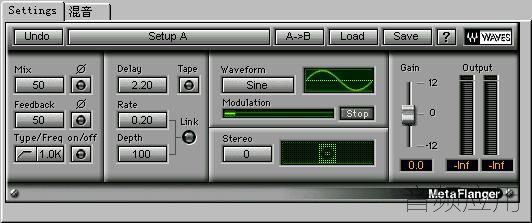

Modulator(调制器)
可调制的内容有:
比率、相位、深度、延时、反馈、交叉混音、混音、输出。
在Rate的右面是LFO--Low Frenquency Oscillator(低频振荡器),共有六种波形可供选择。
在Depth(深度---用于控制延迟时间变化的区域)的右面是Tape(磁带),用于制造一个近似于模拟磁带的Flanger效果。
Feedback右面的Invert可以用以制造一个有点“空”的声音,但也会在贝司内容上有抵消效果。

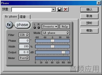

相位效果器:
在Mode(模式)中有:
LR phase(左右声道相位)、MS phase(中间和两边/单声道和立体声相位)、CS encode(用于编码成左声道为中央信息,右声道为环绕信息)、SC encode(与前一种效果的左右相位相反)五种。
在Filter过滤循环按钮中有两种选项:IIR(无限脉冲响应)和FIR(有限脉冲响应)。IIR速度快,相位效果好,但将引入一个恒定的相位移。 FIR速度慢,能提供高频一个精确的相位差,但在低频稍差一些,不会引入一个恒定的相位移,仅仅在两人声道上有一点轻微的延时。
Meter(计量器)有Pre(预览)和Post(后览)两种。

第十三种:MetaFlanger效果器
MetaFlanger效果器可调参数有:混音程度、回馈、类型/频率、延时、比率、深度、波形、调制、立体声、增益、输出。Flanger效果又称镶边效果,适合用来制作特殊效果。
