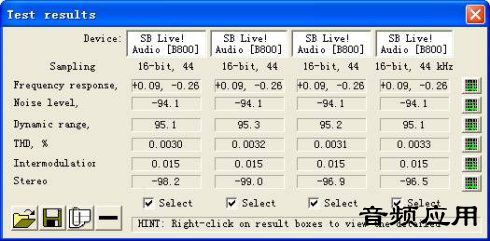

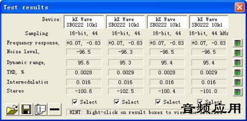

  2.用RMAA去测试
" j9 `+ V) t! |# v, z   在安装官方驱动和在安装kX驱动后,笔者都分别使用了RMAA 5.1对声卡进行了测试(采用16位,44.1kHz采样率),测试结果分别如图1和图2所示,并对第一组数据进行分析,如下表:% o, P. P& W2 S# F1 K* C+ Y
5d85938e45d158ec1dec6.jpg # w* b, @  J5 b. P' B4 \, |9 p: U
图1
# J. D1 ^/ C, m9 S$ r 5d85938e45d1591337ca8.jpg
* F" \1 E; b% x# d图2, p$ U' i1 \$ l! P) W" z
" K+ h/ N& W  V7 @# |* D5 L    从测试结果图和上表的分析中,我们很容易发现在安装官方驱动时,笔者声卡的测试指标就已经非常不错了。在安装kX驱动后,测试的四个性能指标还都有提升,比如噪声级别从-94.1dB下降到-96.5dB,总谐波失真从0.0030%降到0.0028%等。其他两个指标也保持了相当的水平,这是难能可贵的!& a, T' Y& H) F2 r! X2 Q
' D$ o! N5 u; R# F; b( B/ I
  经验总结:通过上面的方法安装kX驱动,结果发现音质有一定的提高,也能感受到原先设置的EAX音效效果,声音变大了许多。而且笔者的R351T音箱在使用官方驱动时,作用很小的中置音箱性能也得到充分的发挥。另外,通过笔者的测试,发现在Windows XP中,没有安装任何kX驱动之前,直接安装最新(2003年10月15日发布)的kX驱动5.10.0.3535升级版(大小是2548KB)是没有问题的。而且,以上的所有操作在Windows Server 2003 Standard Edition中也能顺利实现。更加专业的一些玩家是通过使用“Prologica”插件来实现DVD的AC-3音效解码和EAX音效的,我们可以在kX DSP窗口中通过右键快捷菜单(“添加效果/插件”→“环绕”)来添加该插件,不过此内容与网络唱歌无关,这里不作介绍。

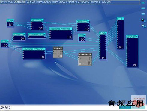

    在系统任务栏的右下角的kX气泡,点击右键,选择:kX数字信号处理器,就打开了DSP的线路图。默认的是设备配置的线路图,每个型号的声卡不同,默认的线路图也不尽相同,所使用的DSP数目也不同。下面是一个网友自己设计的一个线路图:! b0 N! |/ K0 H9 a% U( C* C( V8 C9 a
6 _5 |5 w9 o; m" U9 B$ a; q    在线路图空白处点击右键,选择:添加效果/插件,然后在效果器列表里选择一个效果,就在线路图里添加了一个效果,右键点击这个效果,选择连接,将新的DSP效果器的输出端线路的通道连接到下一个效果器的输入通道,就将该DSP效果器接入了线路图里并且启用了该效果。通过这个方法一个一个添加连接DSP处理器,就能设计出来一个完整的kX DSP线路图。
. [" p( }/ a5 @3 i$ n, Y    卸载比较简单:在某个DSP上点右键,选择:卸载,该DSP就从线路图里删除了,与之相连的线路也随之断开。' Y/ x& M  x$ M3 t" d5 t( G. p" F4 u

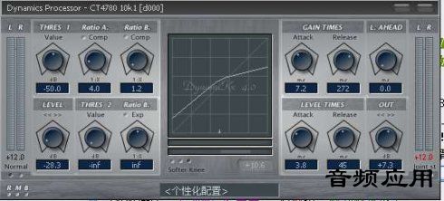

    要设置每个处理器,简单地鼠标双击该处理器,就会打开设置的界面,实现对各个处理器进行完全控制的功能。例如上图重的Dynamic processor(4),双击,出现下面的图,就是一个动态处理器的设置界面,在这里可以设置压缩比,阀值,触发时间和释放时间等参数……:% c  X5 g# K4 h/ ^0 N& _
5d85938e45d16cecbf0b5.jpg 0 i$ S# X) F0 X1 f

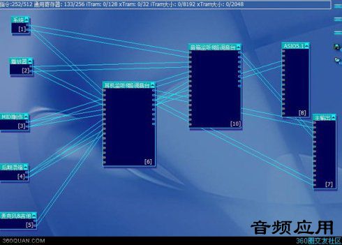

$ z% B* I0 |. v8 x! f输入部分:4 p8 @# ^7 u8 D% Z, d! Y
    音频和MIDI输入部分用到了4个SRC,话筒输入用到1个ADC8 X$ P% B) q- ^: _) f
' ^& B+ m, p- r6 W' ]& k混音处理:1 L$ i% j* n8 j
    使用了两个MX8,分别用来处理耳机和音箱,使用K1LT做输出* y6 Z. P0 Q) q$ K6 `/ i( D具体设置如图 5 L2 Y9 N& @* A5 k, a4 L0 ]7 ]
9 ?( o- G& L( p+ u# l1 \+ j) n
* |( t" z* \  j7 e3 e    SRC1使用FXBus0/1对应的是系统音,连接到两组MX8的输入 1,SRC2使用FXBus4/5对应播放器,连接到两组MX8的输入2,SRC3使用FXBus2/3对应MIDI制作,连接到两组MX8的输入 3,SRC4使用FxBus6/7对应后期混缩,连接到两组MX8的输入4,ADC使用LineIn或者Mic对应麦克风&吉他输入,连接到第一组MX8的输入5;第一组MX8对应的是耳机监听8路调音台,控制耳机的混音输出,第二组MX对应的是音箱监听8路调音台,控制音箱的混音输出,第一组 MX8的主输出(Main)连接到K1LT的OUT1,把K1LT的OUT1设置为Analog Front out,第一组MX8的录音输出(Rec)连接到ASIO的asio2/asio3,起到录音最小延迟的作用,第一组MX8的录音输出(Rec)连接到 K1LT的out7进行录音;把第二组MX8的主输出(Main)连接到K1LT的OUT2,把K1LT的OUT2设置为Rear Out,这样就OK。& K5 p/ z+ r- Z6 N* c. _
! ^  B. z" [1 u4 H# W- t. p
    这个DSP设置,尤其是在MX8的连接上,空余出了很多空的接口,如果是玩游戏的话,完全可以在这些空余的接口上连接效果器,因为笔者的卡是Sonud Blaster Live!5.1,TRAM内存空间不是很大,加载不了太多的效果器。+ b$ d& B* V1 l9 N. G5 z. b
