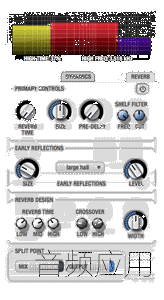

每个输入、输出和混合总线都向经典混响处理器提供发送,然后该处理器将混响返回馈送到混合总线和输出,并在它们之间具有可选择的分割点,以防止发送/返回反馈循环。

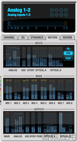

软件计量
所有输入、总线和输出的信号活动都可以通过仪表面板进行监控。除了各个通道上存在的仪表外,与该通道相关的高分辨率仪表和输出总线活动也可以显示在主状态窗口中。
效果编程
EQ 、压缩和混响选项卡使您可以完全访问 CueMix FX 板载效果,并且由于它们由接口本身内部的硬件 D​​SP 驱动,因此不会对主机的 CPU 造成负担。您甚至可以在没有连接计算机的情况下使用效果。

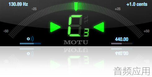

乐器调谐器和高级信号分析
CueMix FX 提供精确的乐器调音器和广泛的音频分析工具库,包括实时 FFT、频谱图“瀑布”显示、示波器和相位分析工具。
