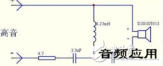

连接高音喇叭的电路:让电流先流过电容器,阻止低频,让高频通过,并且喇叭与一个线圈并联,让线圈产生负电压,那么这个电压对于高音喇叭来说正好是一个电压补偿,于是可以近似地逼真还原声音电流。

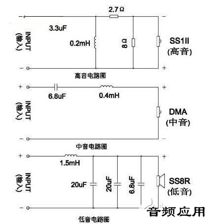

音箱三分频器电路图(二)
分频器是音箱中的“大脑”,对音质的好坏至关重要。功放输出的音乐讯号必须经过分频器中的过滤波元件处理,让各单元特定频率的讯号通过。要科学、合理、严谨地设计好音箱之分频器,才能有效地修饰喇叭单元的不同特性,优化组合,使得各单元扬长避短,淋漓尽致地发挥出各自应有的潜能,使各频段的频响变得平滑、声像相位准确,才能使高、中、低音播放出来的音乐层次分明、合拍、明朗、舒适、宽广、自然的音质效果。
音箱分频器是一种组合式滤波器,可以将声音信号分成若干个频段。音响的二路分频器就是由一个高通滤波器和一个低通滤波器组成,而三路分频则又增加了一个带通滤波器。本文所介绍的是一款简单的音箱三路分频器电路图,输入端可接同一输出端。如图所示。
