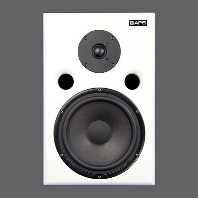

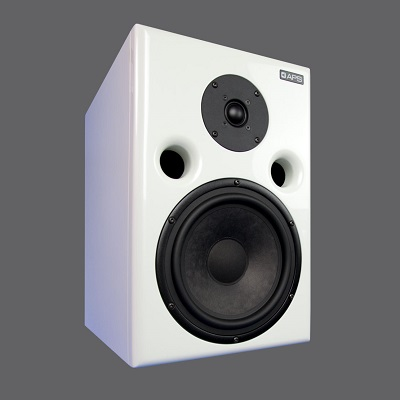

设计
AEON监听器是有源的两分频设备,在机箱的后板上装有两个扬声器(高音和低音扬声器)和两个独立的功率放大器(每个扬声器一个),并配有一组适当的精确控件,指示器,输入和安全电路。
监听器的结构基于挪威SEAS公司生产的扬声器。低音扬声器符合APS的严格要求。显示器有两种版本:钛金属或织物圆顶高音扬声器。
监听器已在带有前通风装置的低音反射箱中关闭,可提供充满低频的动态低音。显示器外壳的边缘已倒圆角,以减少反射并提高产生的声音的质量。外壳的内壁将电子模块与扬声器室完全隔离,同时构成了外壳的显着加强件,从而消除了显示器侧壁的过度振动。
技术指标
AEON近中场监控器
有源类型–两个功率放大器
AB
系统双向
分频频率1.5 kHz
尺寸:高xx42.2厘米27.2厘米36.2厘米
16.6英寸10.7英寸14.3英寸
自由场频率响应±2 dB30 Hz-30 kHz
最大声压级(SPL)最大1m自由场RMS108 dB(单个)
峰值:116 dB(对)
重量(件)18公斤/ 39.7
低音22厘米(8 2/3’)纤维素,
环绕:橡胶
技术指标
AEON近中场监控器
高音2.5厘米(1英寸)织物或
铝质圆顶
高音功率放大器106W RMS 6Ω
总谐波失真0.0055W1 kHz;
0.1%以下0.1以下
50W20Hz高达20kHz
输入电压电平
1m的自由场中获得100dB SPL
0 dBu(即0.775 V
0dB位置的调节器
输入灵敏度开关30dBu22dBu15dBu9dBu
4dBu0dBu-3dBu-10dBV
高音电平开关-5dB-3dB-1.5dB-0.5dB
0dB0.5dB1.5dB3dB
低音控制器开/
地面提升开关开/
输入平衡式组合插座:
XLRTRS
阻抗10kΩ
功率放大器保护,无跳动启动和停止,热保护,
干扰,短路,
超载
高音扩音器过载点亮徽标–绿色LED
防止干扰和嗡嗡声GROUND-LIFT开关
电源打开点亮徽标–蓝色LED
削波LED
低音控制器34 Hz -15dB-12dB-9dB-6dB
-3dB0dB3dB6dB
“环通”输出平衡XLR
阻抗100Ω
低音扬声器放大器过载点亮徽标–红色LED
交流电压开关115 V230 V(根据要求)
