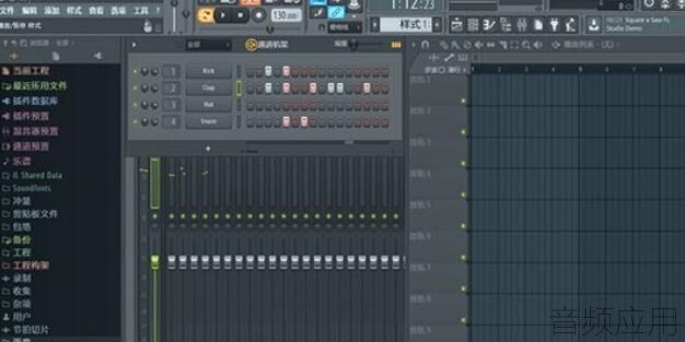

你们是否也是音乐制作爱好者呢?如果是,那就仔细阅读文章收集对自己有帮助的操作技巧吧~~
+ p9 l, _: \2 i# U
  E% N9 Y  Y! ]) c( `1 z/ i0 B# f1. Plucked 不支持弯音。
8 [: H4 B' D+ ]& J  y/ |# n: |
8 r  n4 ]% u# A: B7 x' K2. 在某些插件的控件上做自动控制不方便的时候可以试试Dashboard。- ~+ p: |4 |; x0 ~
5 G9 [' B1 N3 l
3. 按F10并转到常规设置, 可以更改撤销次数, 但是增加内存占用。
$ b, a0 H2 P3 R0 F( \0 X1 e; y' `  i6 l  \
4. 在通道活性表右侧的灯上右击可以选中通道, 单击则全选或单选。- h9 j: {9 o  g
5 m+ X6 U$ D! b% N7 |" u' q" l5. 按F10并转到常规设置, 取消自动选择链接模块复选框可以实现同时打开多个插件窗口。1 w# \( r0 R5 S
8 _5 I2 R# r6 b' d1 W$ R# |6. 步进音序器; 通道设置以及工程浏览器不支持从主界面中分离。& C# Q, m* B3 Q* b3 Y7 E7 `
9 s& p9 ]' M1 q: ^, O3 S' @7. 以zip方式保存工程时会保存所有已加载的采样。例如FPC以及一些用到的SF2音色库。5 l. A, S+ k2 m) ~
$ n6 y, M1 F" o- O# E8. 菜单栏帮助>关于可以查看FL的具体版本号以及版本区别。% u% x4 [. l2 X: E4 e+ ^6 X
2 G  Q: k5 l$ O6 R. n9. 按Scroll Lock键启用/禁用所有编辑窗口的自动滚动。5 ?( s4 v" B( j: C+ `1 a
/ q8 n+ b' c0 O! D10. 在钢琴窗以及播放列表中分别按主键盘1、2、3可以分别缩放视图,按4包括全部。
9 k: v1 O9 y" g, ~/ O4 ]; Z6 `! j
; _; V& q5 p% [11. 硬件不佳的情况下录制人声有噪音或电流声的时候可以尝试加载滤波器进行带阻。1 S" H' q" t4 F! ^% T. C9 }2 K+ N
) J, b0 t# Y+ B* a0 E7 ~+ a12. Edison是一个很好的音频编辑器, 可以在FL下完成大多数处理需要。9 D& J( u7 w3 }& K2 V- l7 G3 p4 y
* N% m( F1 _/ J5 p& n
13. 有些插件不受通道设置中复音数数量的限制。4 q- ^- F* T$ S
; H/ @0 v. k2 h: b8 r' x2 N: d14. VST插件控件实现自动控制的方法: 首先对一个控件进行旋拧,然后在菜单栏工具>旋拧下即可找到该控件,然后进行自动控制。如果没有出现,则说明该控件甚至整个插件都不支持自动控制。. k$ h) B) z3 S7 H4 W8 v
! i6 D5 {( j7 h6 ^7 Q- g9 r# V
15. 进行创作时建议把声卡自带的控制台程序中的均衡器设为默认或禁用,以免影响回放效果。  f  a* W& V7 C% X& s
- s1 g& u: e, P: s+ l+ ]3 `8 x% H& a
16. 混音器中选择音轨下建议不要添加会影响回放的效果器, 因为此音轨对选中的音轨产生效果。可以添加例如Notebook之类的插件。
$ T  G% q4 @" C. i! I- u7 t/ G/ f! X. r  H% u* p
17. 在播放列表中的样式名称上按下鼠标滚轮对样式重命名。
- K, d3 p7 X& B: `. T; i  r' i- O' ^" t" h: Y) H: ^# f. y
18. 工程浏览器中当前工程中包含当前工程中所有样式; 自动控制以及事件。
+ @9 C, m! [: u0 d! P0 ~9 i- ]& [$ o( Q( c' Z6 A; }, C* B6 R9 ]6 k+ I
19. 按Ctrl+Z撤销上一步, 再按一次则重做, 按Ctrl+Alt+Z可以继续撤销。7 _7 z3 A, P, C
. m0 m1 H* G! B* o20. 走带面板上的样式选择器可以帮助你适应FL 10.5以后版本中样式块被移除的烦恼。
6 }% g1 N) {5 d# u: ~
+ }. q& \8 _& K21. 在钢琴窗中选中多个音符并按住左Shift+鼠标左键可以批量拉伸音符而不受起始时间的约束。
. t; B+ W' W; v9 S; P0 A5 i7 t% |' h. Z% g* ?) T. F
22. 按Ctrl+F或Alt+F可以在工程浏览器中搜索预置或文件。  k/ x5 k1 {0 ]0 G, F1 B# y) P
, T; G0 J" x& q' t  k4 A23. 为每个音色单独混音, 或者多个作为一组发送到发送音轨并加载效果器. 视自身情况决定。/ U; t, r! S  ]
" a) C0 F$ N4 X9 G4 {24. 压缩器不建议调节混音级别, 激励器如需调整混音级别则应该使用插件内建的控件。
: ^+ Y- Q4 D4 A: O3 [
