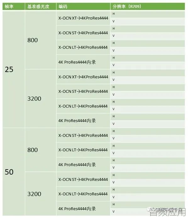

R709的测试项目

拍摄后,将8K X-OCN素材在Davinci Resolve中,按照摄影机元数据的解码方式,下变换为4K ProRes4444格式,与机内直接拍摄的4K ProRes4444格式,进行分辨率的测量比较。在比较中,将所有下变换后的素材,与所有CineAltaV 2机内录制的4K ProRes4444素材,截出一帧,放进iSeetest中,使用手动方式进行分辨率的测量。测量中,手动定位上标位、下标位和有效位。测量分水平分辨率与垂直分辨率,完成后进行数据统计。

测得的具体数据如下。
R709下的各格式分辨率
S-Log3下的各格式分辨率
经过对比,我们发现不论是还原为R709色彩下,还是S-Log3下,不论是何种系统帧率与基准感光度,8K X-OCN的X-OCN XT、X-OCN ST、X-OCN LT三个格式,在下变换为4K ProRes4444后,中心画面分辨率均可以保持在2300-2550LW/PH之间,即在本测试的CineAltaV 2的CMOS配合SpiritLab 秀 85mm定焦电影镜头的组合中,像高内的线数Line Widths per Picture Height可以达到2300-2500线。R709下的水平分辨率平均值为2490.3LW/PH,垂直分辨率平均值为2497.2LW/PH。S-Log3下的水平分辨率平均值为2395.7LW/PH,垂直分辨率平均值为2450.1LW/PH。
对于机内录制4K ProRes4444格式,中心画面分辨率保持在1850-2000 LW/PH之间。R709下的水平分辨率平均值为1922.75LW/PH,垂直分辨率平均值为1962.25LW/PH。S-Log3下的水平分辨率平均值为1861.75LW/PH,垂直分辨率平均值为1898LW/PH。相比8K X-OCN下变换的方式,它们之间的分辨率大约有21-22%的差距。
