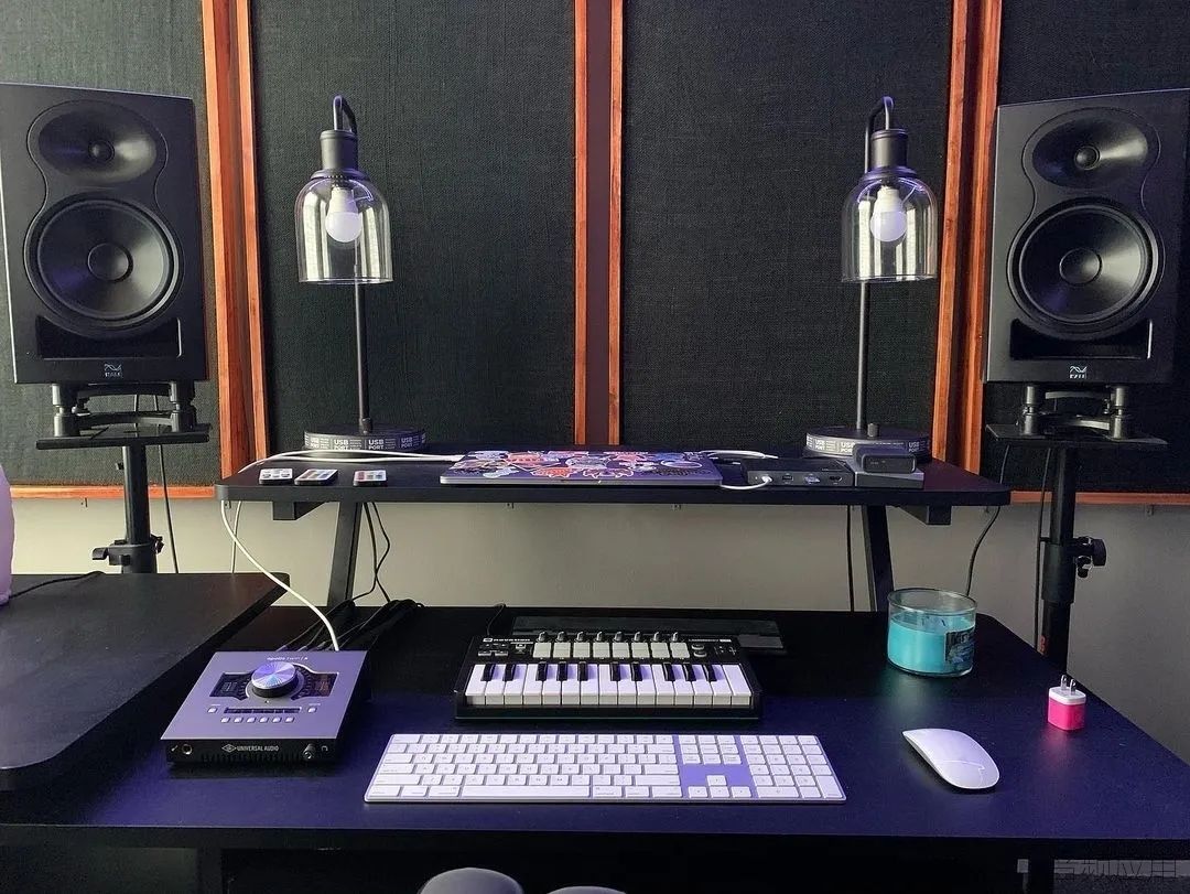

5 P1 ^% X% V7 F4 a# o 640.webp (4).jpg 1 J. ^8 o$ J- A0 C6 P! G. X+ Z

+ ^) a5 Y6 k1 \* U: f低音:房间问题 $ W  r) F+ }# i6 z; x- B
$ C% {% X. C. c! r& g3 S. F* X& ^/ Q
房间的形状是任何房间中最常⻅的问题,它们是扬声器和房间形状之间低频相互作用的结果。房间形状会使您的低端声音不均匀,因此混音的低频无法精确地转换到其他音频系统、 房间或者是耳机中。, N3 v# M3 H2 S2 S* a5 L& G. O
* Z( c2 T# c5 P# z9 s1 H
低音到中音:共振 9 l. R# x: E4 J6 n0 i, g
1 q8 h! F* V0 p6 R1 E+ @" ?0 l
当您正在播放音乐时,震动的空气能够激发墙内、墙外松散的东⻄,这就会发生共振,当金属小部件相互移动时,这种声音能够被我们的耳朵清楚地捕捉到,但这种共振非常影响您对混音的感觉。" }% M2 g! `  m/ O+ v
( t* m- ~8 d# G) K
中高音:衰减时间⻓
; ~; ~7 a: p3 b; p* m! z: E1 C
, L  Z# d4 G/ F6 }) j& H当声波被允许在房间周围反弹并且不被扩散或吸收时,会出现较⻓的衰减时间。想想健身房或大教堂中的声音,在声音源停止后几秒钟内可以听到回声。这种衰减会使您很难在房间内清晰地听到混音。
% e, K5 j3 I' X  a  s* F& w/ i/ [" K6 |% \: ]: y9 e! B
高频:震颤衰减 ; j' ]' M+ d2 E
  T. g+ i$ ^( W+ L, V0 j
衰减的时间与中频是所谓“相辅相成”的,频率越高回声越刺耳,这种问题通常发生在小而空的立方房间内,它通常会被称之为震颤衰减,这就是为什么没有经过处理的房间声音听起来过于明亮且太薄的原因。
. {8 [- ?" W4 d- \
( T) m% h3 H$ H$ R( y虽然这绝不是声学问题的详尽清单,但这四件事在较小的家庭和项目工作室中非常普遍。尽可能地缓解这些问题对帮助您的录音室听起来更好有很大帮助。因此,考虑到这些具体问题,让我们来谈谈我们如何着手解决这些问题。
