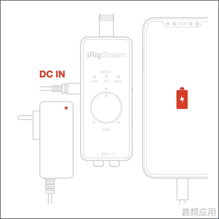

安卓手机直播供电问题
建议直播时长非常长的主播在直播前给手机充满电。iRig Stream可以使用附赠的线材连接安卓与苹果手机进行直播,但是手机在直播工程中电源口连接Stream不方便充电。您可以购买外置电源供电,但是连接外置电源只支持iOS设备供电,不支持安卓设备供电。安卓用户在直播过程中有充电需求的可以尝试购买USB扩展坞供电。方法如下:
*测试使用带PD扩充的USB 扩展坞过程中遇到了模样一样,但是不能给安卓手机反向供电的扩展坞,建议大家再尝试其他款扩展坞。
