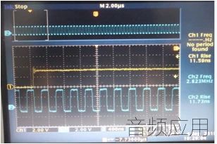

如下图,黄色波形是LRCK,其频率是44.1KHz,即采样频率是44.1KHz。是立体声的话,一个周期需要传输左右声道的数据。
蓝色波形是BCLK,其频率是2.8MHZ左右。由SCLK的频率=2 * 采样频率 * 采样位深,可以计算出这个数据的采样位深为32位。

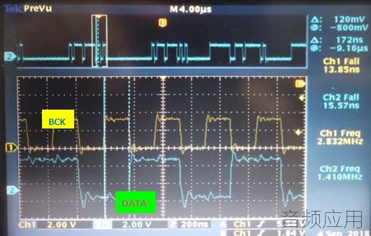

把波形拉开可以看到一个声道传输了多少位数据,一个脉冲代表一位。
下图可清晰的看到位时钟和数据的对应关系:对应数字音频的每一位数据,SCLK都有一个脉冲。
