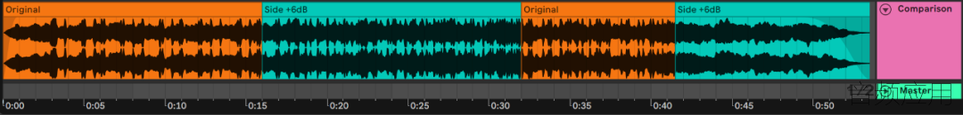

& w, m# b6 a; Y2 H9 \3 _. A7 s文章的结尾附上一个通过M/S处理,增大Side分量的效果对比:
