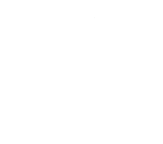

VisLM
可视化响度计
采样间隙真峰值限压器
一款能够处理采样点间隙振幅超限的限压器,最大的特点是真正有效避免了削波失真的问题,用法非常简单,并且能在极限情况下以最微小的听感损失来保证声音透明。
LM-Correct
具有响度计的自动响度修正工具
这款工具的特点是能方便地按照参数将信号的响度即时快速合规化,即挂即得。
DynApt
供LM-Correct使用的扩展功能
DynApt拥有这个扩展功能可以让LM-Correct使用LRA响度动态范围调整功能。
VisLM
VisLM是一款能够记录以时间码为标尺的响度变化历史记录的监测计,并且具有监测LRA的功能。
LRA——Loudness Range响度范围,即一般意义上的音量动态范围,是对主流的EBU R.128的补充(EBU European Broadcasting Union欧洲广播联盟,EBU R.128实质上是EBU于2010年出版的一个关于响度控制的建议书,用于广播公司侧链和控制节目的响度,于2012年开始实行)。通过监测LRA的数值大小,可以直接看出音频是否因为音量过大或过度压缩导致声音失去动态范围(LRA的单位是“LU”Loudness Unit,LU在学术的定义上与代表振幅的dB不同,但实际上每单位LU与每单位dB的量程相同,在实际使用时大家可以简单在听感上认为这里的LRA为多少LU,就代表一段时间内最大音量与最小音量相差多少dB)
它可以选择数量众多的主流响度标准供用户直接选择,以便用户可以找到针对不同国家、不同平台的响度标准参考,将自己的作品处理得与平台标准一致。涵盖从欧洲到亚洲再到北美等各大国家的标准,以及部分网络媒体平台的标准,诸如Apple、Sony、Netflix等。值得一提的是,VisLM是为数不多的支持多声道环绕声的响度监测软件,最大支持达7.1.2声道的总线信号,满足了Netflix网飞制作技术联盟、PlayStaytion和Xbox One等娱乐平台的环绕声信道标准规格。

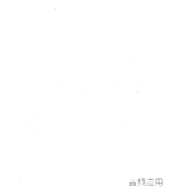

以及,VisLM最不常被提及但实际最强的,是它夸张的响度变化历史记录功能。VisLM可以记录最长达24小时的音频响度变化历史,假如你是一名电台或电影音频这类需要面对庞大音频时长的工作者,用它就可以在很短的时间内检查时长极长的音频文件——你并不需要真的挂着它听24小时,通过Pro Tools的AudioSuite离线处理功能,就能直接快速扫描要处理的音频文件生成响度历史记录,并且在这之后进行任何微小操作或有新的信号混叠进来,都会触发VisLM去自动更新响度历史,你无需从头手动再扫描一次。
