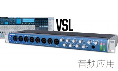

AudioBox1818VSL 18进/出音频接口
产品简介
话筒输入 连接器类型Combo,XLR,female,平衡的 话放EIN-133dB,20kHzBW,最大增益,Rs=40Ω,A-wtd 频响20Hz-22kHz,±0....
话筒输入
连接器类型
Combo, XLR, female, 平衡的
话放 EIN
-133 dB, 20 kHz BW, 最大增益, Rs=40Ω, A-wtd
频响
20 Hz - 22 kHz, ±0.25 dB, 整体增益
THD+N
0.002%, +4 dBu, 1 kHz, unity gain, 22 kHz BW, A-wtd
信噪比
97 dB, +4 dBu, 1 kHz, , 整体增益, 22 kHz BW, A-wtd
增益控制范围
-15 dB 至 +65 dB
输入最大Headroom
+16 dBu, < 0.5% THD
输入抗阻
1.7 kΩ
幻象电源
+48 VDC, 32 mA total unit
线路输入
连接器类型
Combo, ?” TRS, female, 平衡的
频响
THD+N
0.002%, +4 dBu, 1 kHz, 整体增益, 22 kHz BW, A-wtd
信噪比
98 dB, +4 dBu, 1 kHz, 整体增益, 22 kHz BW, A-wtd
增益控制范围
-20 dB至+20 dB
输入最大Headroom
+21 dBu, < 0.5% THD
输入抗阻
10 kΩ
乐器输入
连接器类型
Combo, ?” TS, female, 不平衡的
频响
THD+N
0.003%, +4 dBu, 1 kHz, 整体增益, 22 kHz BW, A-wtd
信噪比
89 dB, +4 dBu, 1 kHz, 整体增益, 22 kHz BW, A-wtd
输出电平
-30 dB至 +50 dB
输入最大Headroom
+21 dBu, < 0.5% THD
输入抗阻
1 MΩ
模拟输出
连接器类型
?” TRS, female, 平衡抗阻
频响
THD+N
0.003%, 1 kHz, 22 kHz BW, A-wtd
信噪比
109 dB, 1 kHz, 22 kHz BW, A-wtd
输出电平
+10 dBu, <0.5% THD
输出抗阻
51Ω
耳机输出
连接器类型
?” TRS, female, 立体声
最大电源
120 mW/ch @ 60Ω load
频响
20 Hz - 20 kHz, ±0.5 dB,最大增益
THD+N
0.01%, 1 kHz, 最大增益, 20 kHz BW, A-wtd
信噪比
96 dB, 1 kHz, 最大增益, 20 kHz BW, A-wtd
数字
ADC动态范围
114 dB, 48 kHz, A-wtd
DAC动态范围
主接口
USB 2.0 high-speed
Bit深度
24-bit
采样率
44.1 kHz, 48 kHz, 88.2 kHz, 96 kHz
最大延迟
6 mS, 模拟输入至模拟输出
ADAT Optical I/O
Toslink? 转换头, ADAT/SMUX格式
S/PDIF I/O
RCA female转换头
字时钟输出
BNC connector, 4.5 Vpp @ 75Ω load
MIDI I/O
5针 DIN连接器
电源
外接电源转换器
+18 VDC, 2.6A, center-positive
类型
Barrel:  5.5 mm OD, 2.1 mm ID, 9.5 mm 长
物理参数
体积
1U机架
高度
1.75” (44.45 mm)
深度
Depth 5.5” (139.7 mm)
宽度
Width  19” (482.6 mm)
重量
4.6 lb. (2.1 kg)
技术指标
系统最低要求
Windows系统
Windows XP SP3, Vista x64/x32 SP2, Windows 7 x64/x32 SP1, Windows 8 x64/x32
Intel Core Duo 或AMD Athlon X2 处理器(建议使用Intel Core 2 Duo或AMD Athlon X4 或更高配置)
2 GB RAM (建议使用4 GB或更高配置)
Mac系统
Mac? OS X 10.6.8或更新系统
Intel Core Duo处理器(建议使用Intel Core 2 Duo 或 Intel Core i3或更高配置)
Windows 和Mac 系统
USB 2.0接口
网络连接(只限激活使用)
DVD-ROM 驱动
最低1024x768分辨率监听
20 GB 硬盘空间
强烈推荐拥有内置或外置7200 RPM存储空间
