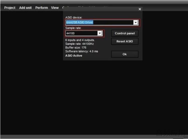

6.安装好Live Professor机架软件,点击桌面图标打开软件,点击“Options”选项,在弹出的下拉框中选择“ASIO setup”选项,将对话框中的“ASIO device”选项选择为“iconUSB ASIO device”,“Sample rate”选项默认为“44100”,如图11、12所示:& \& [- T: f+ ~8 k! r& R2 r
1 x; X; ?$ E7 p2 U8 P& p
网上k歌也不错" ]% E# n0 F5 ~' y0 u7 h
* g4 O. r# `: D. R
) @2 v3 p. |2 {  c" R4 E4 I: E) f7 z/ _, d/ ]# u) ]
图11
, f& s$ S3 Y8 J& c2 i1 k0 `, i
* ]" y; B/ Y6 J) v" k2 r网上k歌也不错6 T+ `% G  Z6 C+ k) S) O
9 D+ Y# m. K, J) ^. ]
t01539908b131801831.webp.jpg - r7 p/ z8 n: J2 A# k. f
* D% D- D. o$ l0 F) x8 f图12, a' Q0 G3 V$ i: q

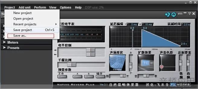

4 Y4 E% p2 f& `3 u  e$ H7.加载混响插件:, u, n/ T3 I9 W5 A$ w/ W3 O/ m4 n7 D
1 T5 X0 ]2 F0 T& t! q& t

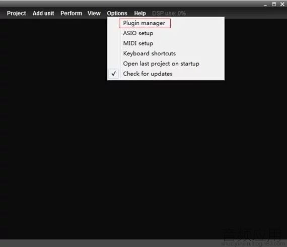

①点击“Options”选项,在弹出的下拉框中选择“Plugin manager”选项,如图13所示:
/ A6 a# c% q) p! w, c( o9 t( v2 `, P0 D
网上k歌也不错" A" o3 X1 F/ E' N
t01b7ac8dc15313a919.webp.jpg ! n: ~* j- [. L- L& H5 o$ W
) j1 I$ L- w/ V( J
6 R# b6 z0 [9 y  d0 d6 ~$ D/ a' }图13

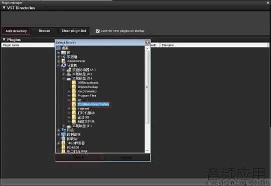

②点击“Add directory”选项,选择混响插件所保存的路径文件夹,如图示笔者是存于D盘下的% n( r) X4 _8 k7 [8 @9 p
  k4 A* p: A8 H9 s- k
“TCNative+Reverb+Plus”文件夹里,选择该文件夹后,点击“select”按钮确定后关闭该对话框,如图14所示:( ], Y2 a1 ]6 ?2 G7 Q) F" A
& E7 h; V. \" L网上k歌也不错5 r1 y" j: M2 T& u- W
t0179d308260c87dde7.webp.jpg % L8 F* ]$ Y% z! ^! g
9 e( I! Q$ V  V) T% f7 ]3 W9 f8 ~, X, }* |# ?" G' d2 J$ j& G9 J
图14* E2 U" L; [8 N* k

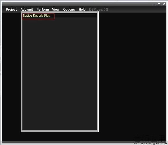

- l/ q& D& D4 j0 [7 U0 N③点击"Add unit”选项,选择混响插件“Native Reverb Plus”,出现混响插件“Native Reverb Plus”控制面板,选择“Audio routing”,如图15、16所示:
( X7 U. V* a1 P+ B" s9 N8 d& |
0 O; p' A) U5 w( [网上k歌也不错- y6 r' c- ~) k: j
t01a0d3133107390512.webp.jpg . S- J$ W& ?! e) @3 G
. v7 X, p! I* a: z; E; E* r9 S
5 B$ U' Z& n) B
图15/ V3 {: r. ~3 f/ Q( u
! ~/ T8 o5 ]( g1 n: C
网上k歌也不错4 e# X5 |4 J$ M' j' n& _
, J- [+ a% ]3 ^; ]' o8 o
+ I% L. c5 `! W4 V. y* a. j: y' K( t3 y2 M, W
图16, f6 s, M# H8 G

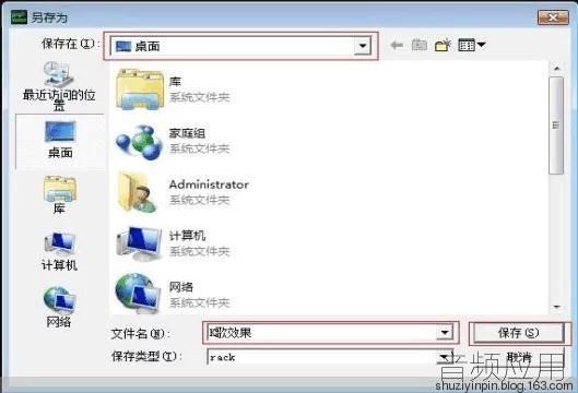

⑤效果保存:单击Project选项,在下拉菜单中选择“Save as…”,弹出“另存为”对话框。在“文件名”处,将要保存的效果命名,如图笔者命名为“K歌效果”,在“保存在”处,选择您要保存的路径,确定保存后,生成后缀名为.rack文件,这样在下次要调用这个效果时,就直接点击这个文件,就可以直接打开效果机架了,如图18、19所示:( A( i" y7 ^1 |6 _. V0 N
4 L5 J2 ?' I: e! F
: _8 A8 F, x9 _; k- T. d4 Q t017d6524d8f2ec6022.webp.jpg # E9 D  v: ~+ R0 W( h
图18
! c4 g/ N9 c$ f- K  @1 V
4 v  i' o! E2 ]* G; }6 l  W网上k歌也不错
' S/ W" N' a. S0 w9 a t0170863dd4463bc476.webp.jpg 0 b* u$ O, D  w4 R  x& g
+ `2 n# J8 I: V" \/ g) e
% o  w# H5 G; |( V0 C# N7 o0 T图19; l( t8 X: r& ?' }: C

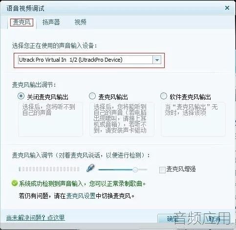

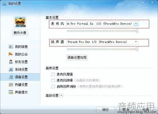

8.YY设置方法:
/ [% S1 [' x; r5 Y2 p) J
" E8 m& A$ Z$ l& g0 o* Q1 e8 @/ Q右击屏幕右下角yy图标我的设置--语音设置,麦克风选项设置为“Utrack pro Virtual 1/2 (Utrack Device)”扬声器选项设置为“Utrack pro Out 1/2 (Utrack Device)” 或“UtrackPro SPDIF 1/2 (UtrackPro Device)”,如图20、21所示:
9 {' k  r$ o$ u2 R& k2 ~8 n! T
( E' A. M9 E$ e1 Q: w$ J5 d5 F6 E t01615455b191b25f3d.webp.jpg
) q8 g4 R5 q2 x* t6 R; P
$ i; @8 ^9 }9 ]: i6 N+ V+ N# }" `" L图20' F) Y/ E5 ?' c* L5 f5 ~$ i
$ v" s3 I( w% i4 @+ O1 ]网上k歌也不错0 Y7 a" T. o! T, J! w) P
t01c93b3b81cb2b44f7.webp.jpg   p! L0 v7 X" o) F8 K+ V  T
% u! L: a5 z, m6 F  m0 t/ i  G8 p8 w: r
图21

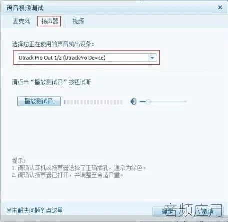

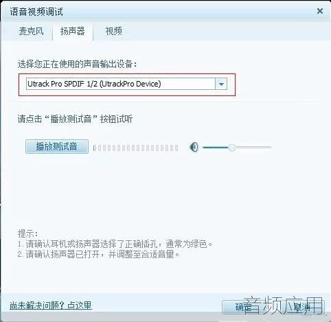

  n3 P1 r. A% K' l10.“酷我K歌”设置方法:/ H7 R5 E3 I* H, ~8 [& ^4 W+ w9 ]
( c% }* S% c. {) k) g开打“酷我K歌”软件,点击“设备调试”进入设置页面,将声音输入设备选择为“Utrack Pro Virtual In 1/2(UtrackPro Device) ”,同样地选择该对话框的“扬声器”分类,将“选择您正在使用的声音输出设备”选项设置为“UtrackPro Out 1/2 (UtrackPro Device)”或“UtrackPro SPDIF 1/2 (UtrackPro Device)”,如图23、24、25、26所示:

图25# _. F( z- Z* z0 [( _! Y/ E
3 V" F# m6 u. L5 @8 g" b
网上k歌也不错' w7 B; r2 N2 e5 k, h
; y4 \, S: h: I# K) o5 V' U4 ?/ A8 c; S
0 ^9 v0 a2 P  @  R0 I, o图26

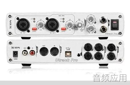

11.如感觉麦克风音量不合适,可以调节声卡面板标有“GAIN”的旋钮即可,左边的是第一路麦克风音量控制,右边的是第二路麦克风音量控制,旋钮上印有“MIX”的是混合录音控制钮,录音时请打在左边,如图27所示:! n, H, r( m( f1 G) T
- k9 I- Z9 ^- `8 o0 |' C" M3 r( m2 h: r t01390766af38de7424.webp.jpg
! z0 p( |( N3 d# m1 M; O. M1 U1 Y; B0 B; |
图27

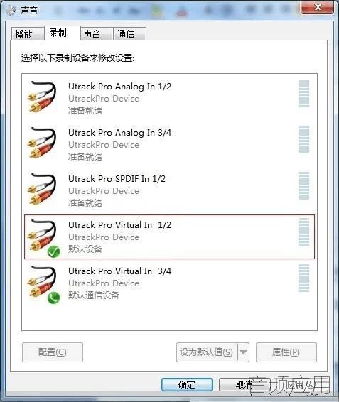

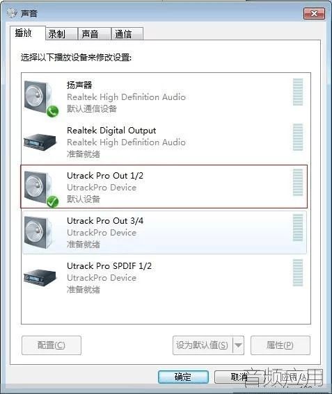

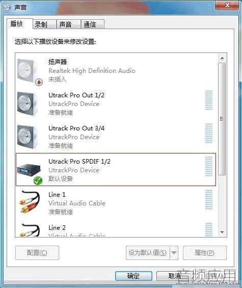

! E4 r3 u+ h/ A. p0 N3 `* z3 T! _2.右击电脑屏幕右下角喇叭图标,选择“播放设备”,将“Utrack Pro Out 1/2”或“Utrack Pro SPDIF 1/2”设置为默认设备,同样地选择该对话框的“录制”分类,将“Utrack Pro Virtual In 1/2”设置为默认设备,如图00、01、02所示:. f8 M( Z1 M, \8 h+ ?; ]/ r  S  `
* j; N3 d" X1 p+ h5 a
/ [3 J) |" u/ m4 Y5 x5 Z; A1 ^0 W) ~& U
6 U8 n3 K1 W. X7 E* F& S+ `1 m. ]  n3 N3 O1 n5 v2 a' i& Q) p. R* r
0 i' N6 c; Q' n图00% K( t4 B9 \: B$ T. G/ I
$ q, y4 }" |9 y
网上k歌也不错
* u6 ~* o- [+ p! q! p3 K8 s" c1 i7 P1 b* m
t017aac2f64d822ecf5.webp.jpg % T0 ~7 U  K2 J
" G0 e6 D, J3 [' V  d/ u
图01% y7 V. Q% T3 J: D$ j
4 q! ]+ T  u% ?. A) R1 i
网上k歌也不错9 K% V( E* I5 h% l! R/ P
/ `7 D, d  t9 p1 d2 k% C# w7 h) \' I/ d+ D8 c
图027 y5 `" I7 l1 d8 Q

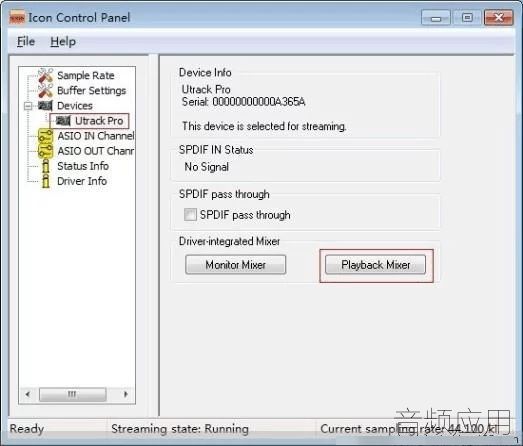

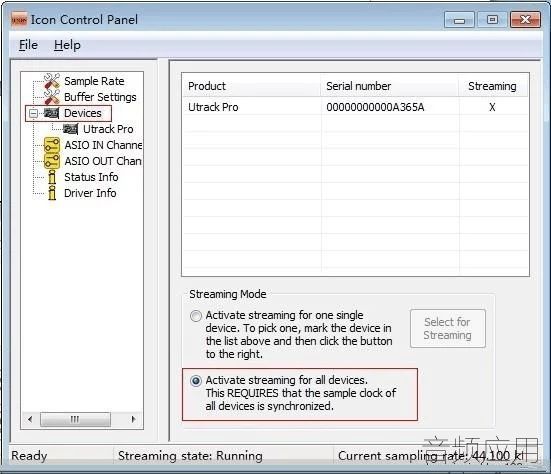

1 y9 \, s1 `$ b4.双击屏幕右下角图标,进入iCON Utrack Pro声卡设置面板,设置成K歌模式,如图03所示:
( t1 f" T7 i. x3 A; S1 X& ], T. D1 n% H% H; C% e/ n% `  ~+ H
网上k歌也不错# O) U9 K0 @& X) D; Y7 x
4 h$ ^) k2 q7 Q) p1 P& l0 G6 \
+ C3 P5 \6 ~2 ]
. S* b) @6 m* R5 n$ I1 k$ ?3 u6 e' [5 I图03
; U( c5 Q# t& V, v5 F. k

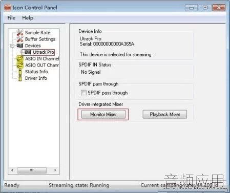

% V7 b8 [2 f/ U0 I1 |以下①、② 步骤为专业录音下才需要进行设置的,如果是网络K歌则可以绕过这两步:# f2 Q/ \$ k) f* {

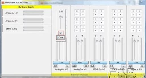

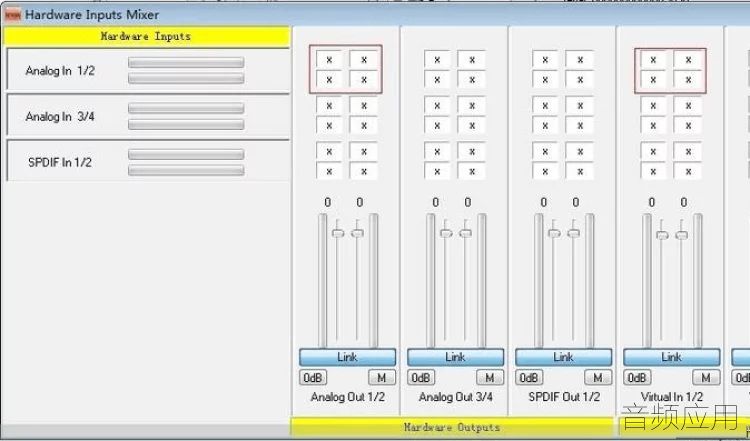

- ~1 P2 H3 d5 m& T" t①选择“Devices”下的“Utrack Pro”选项,点击“Monitor Mixer”按钮,进入“Hardware Inputs”面板,如图04、05所示:
4 r! {# M. h* F: s2 F
2 k% I4 P1 N( e网上k歌也不错
8 k+ u( d2 A, G- ^- m
) x: Q$ t9 |  |# e* k; _; |1 Y: p* {
# F; @0 S' x& U04
* g# ?( l) g9 k+ Y
" C: H! |, e) V6 Z$ Q图05: h  J0 S" d9 }9 M+ j
& u) o: C; O! G7 S8 m
②将“Analog In 1/2”通道接通,分别点击图5对应位置标“X”的框,弹出钩选框后设置为钩,点击“Close”关闭钩选框,如图06所示,选择完成后效果如图07所示:

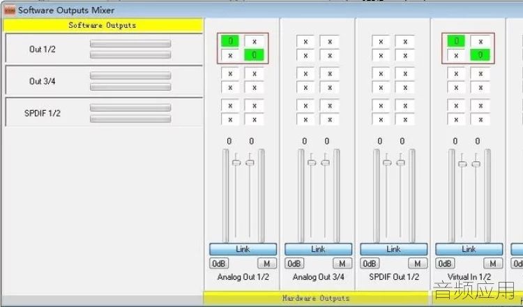

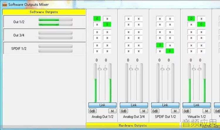

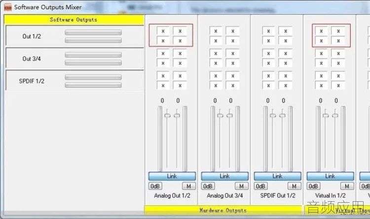

0 M4 \  u8 \+ v) a8 @4 X' f③选择“Devices”下的“Utrack Pro”选项,点击“Playback Mixer”按钮,进入“Software Outputs Mixer”面板,如图08、09所示:7 T8 p* ]2 U3 ?
" ]  U+ [. ?0 z+ B& \
网上k歌也不错
5 I0 J( s- e% [! b/ D+ e* g5 I! v; z* Z/ B" \' ?* s
* i7 E% _2 X- k$ O! ^* S, o: N7 l
5 ?  P  @9 T' j& h; Q2 u
1 P2 r$ d+ {; J$ {5 c9 h0 S08
# O; O' c* }- G0 g4 ^7 E% ^8 E
4 H# ]3 _: F+ [# r图09
( s7 C! i8 z" ~3 }7 d
9 m- G# w8 A9 ~  n' a0 h网上k歌也不错
# `! g# ~5 g& E: g, X: D, I1 [3 i' v% C% W' R" M3 T( I
④将“Out 1/2”通道接通,分别点击图9对应位置标“X”的框,弹出钩选框后设置为钩,点击“Close”关闭钩选框,选择完成后效果如图10所示:1 h9 C2 n. l5 |% ^2 @# Q
