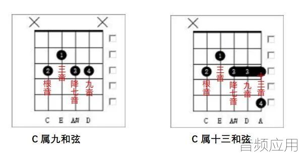

如果属七和弦再往上罗列就有了属九和弦了,它是由根音、三音、五音(可省略)、降七音、九音(二音)组成的。
在往上会有十一和弦,到了十三和弦就到顶了,C13有1、3、5、b7、2、4、6音组成,我们只要把三音、七音、十三音勾勒出来,十三和弦的属性就能体现出来了。
建议在6、5、4弦上把关于C的所有音阶和和弦都弹出来,建立一种只要知道音阶就知道和弦,只要知道和弦就能反映出音阶的思路。希望大家练琴愉快!
