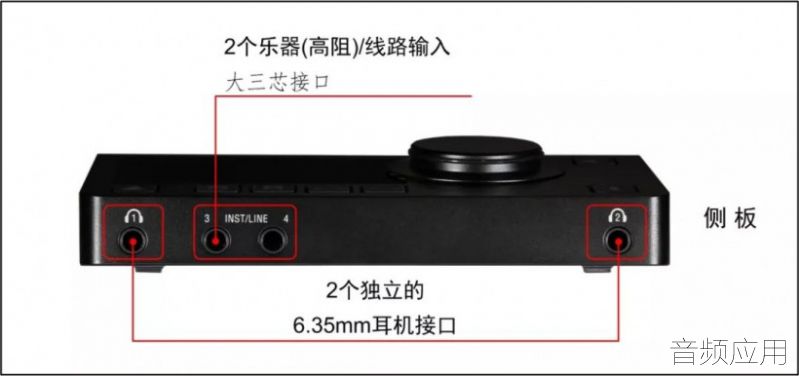

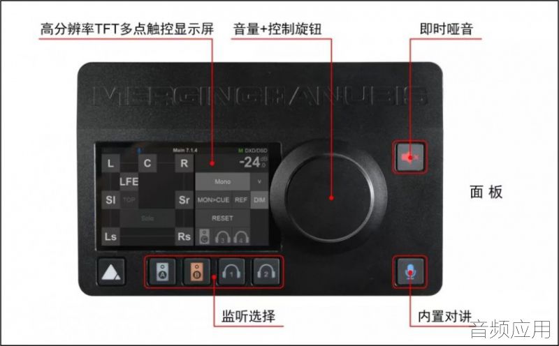

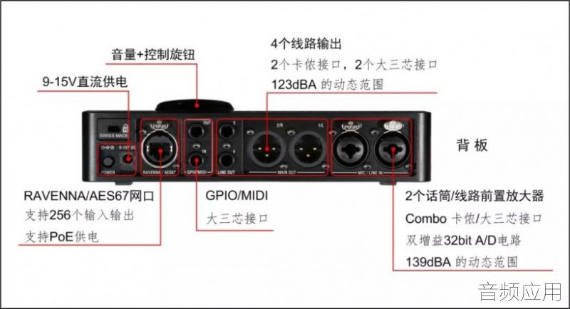

1. Anubis 都带有什么接口?
答:具体接口详见下图:
正面板
后面板
侧面板

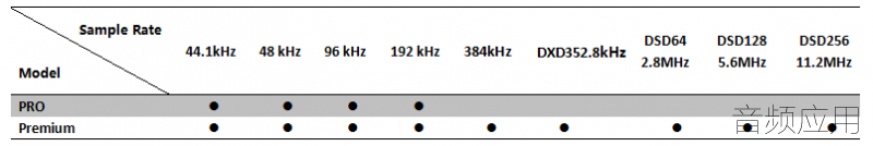

4. Pro 和 Premium 版的 Anubis 有什么区别?
答:支持的采样率不同,Pro版支持的最高采样率是192kHz,Premuim版支持DXD和DSD,具体见下表:
