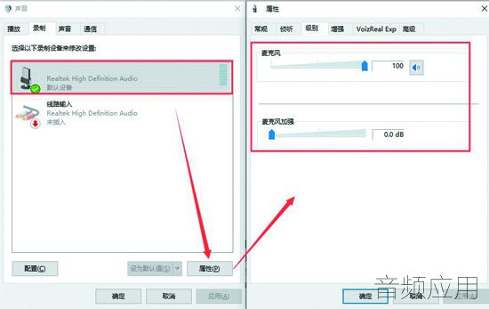

2、系统音频处理。这里只讨论微软系统音频处理,我们都知道电脑右下角有个小喇叭,这个小喇叭其实就是进入系统音频的快捷方式。右键点开小喇叭,选择声音,即可打开系统音频控制面板。在这个面板里,我们可以看到录制设备,其中就包含麦克风的设置。
点开系统音频录制设备之后,我电脑上插了一个头戴耳麦,在录制设备选项里面,设置麦克风,一般我是把麦克风音量调到最大,而麦克风加强我设置到最小,这个加强根据实际情况,在不需要加强的时候,就没必要去加强,加强后会有电流声,除非你的麦克风拾音不够灵敏,别人听到你说话的声音非常小,才需要去加强。
3、声音进入变声器。打开变声器软件之后,右上角有个输入,这个输入的意思就是要选择音源,也就是第二步里面经过系统音频处理过的麦克风声音。变声器里面的输出,选择你的耳机就可以了,保证你能听到声音。
注意:打开变声器开关之后,就不要再去打开系统音频设置小喇叭了,因为这个时候你的系统音频已经被变声器接管。如果你还需要设置第二步里面的微软系统音频,就先把变声器开关关闭。
