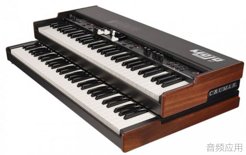

十分灵活的可扩展配件:
现在的键盘乐器如果失去了灵活性可是一件糟糕的事情,Mojo 61提供的模块化服务配件不只可以有更好的运输可能,还给你更多演奏上的方便。
添加可选的下层MIDI键盘,不需要额外的电源,也不需要特殊的工具来使两个键盘组装在一起,Mojo 61由于橡胶底脚与底部键盘上的孔相匹配,因此可以对齐,放上就可以使用。
一根专用的MIDI连接线将连接两个设备以获取电源和数据。 另外下层键盘可以安装半月旋转开关,该开关可通过两个手螺钉和TRS插孔轻松地进行安装/拆卸。 键床和两边侧木版光洁度完美匹配。
如果您需要下部拉杆,则可以选择D9U。 D9U是Crumar的第一个基于Arduino的开源项目,以Do-It-Yourself套件出售或预先组装。由经验丰富的Arduino制造商完全对其进行重新编程或修改,直接用于控制下部或上部拉杆。
具有内置的Class Compliant USB-MIDI,可从中汲取功率(无需额外的PSU!),并通过侧面的TRS迷你插孔连接提供传统的UART MIDI端口。 可以单独与其他品牌风琴或合成器一起使用,一个十分强大的风琴插件,就好像GSi VB3-II一样。
