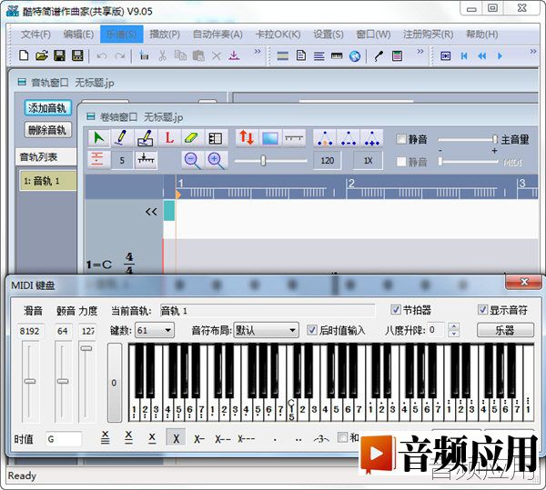

cutemidi简谱功能特色
  一、简谱作曲与打谱
  该功能主要用于作曲家,原创歌手及文化馆,戏剧团等音乐工作者进行作曲,配器。可生成音乐成品,歌谱,用于发表,展示,以及演出等等需要。在作品发表前后整个过程中,通过该软件,可以很方便的进行修改,调整。是音乐让必不可少的现代化工具
  二、自动伴奏
  你可以将旋律输入软件后,通过自动伴奏功能,可以瞬间配置成不同风格的伴奏。可以很快的体验到您的作品配上伴奏后的效果,软件带有不同风格的伴奏模板,适用不不同用户的创作风格需求。
  在自动伴奏基础上,可以根据旋律行进的不同位置,选择不同的和旋和鼓点节奏,以适用旋律的变化。同时,也可以自己手工添加伴奏音轨,自己输入伴奏轨的演奏奏法,进行手工配器。配合自动伴奏提供的和旋和鼓点,可以快速制作出丰富多变的伴奏。
  软件提供了伴奏文件的自定义功能,水平较高的用户,可以自己根据需要扩充这些和旋模板,鼓点模板,以及风格模板,用于自己的创作中。
  三、VST插件音色功能
  VST音色插件和效果器功能,是当今世界音乐制作软件中最先进的技术之一,通过该技术衍生了很多VST音色研发公司。已经产生了成千上万的高品质音色插件和效果器,将音乐制作效果,提高到一个完美的令人震撼的境界。酷特作曲家软件,是目前国内音乐制作软件中,唯一能支持VST插件和效果器技术是软件。可以使用VST格式的民乐,西洋乐器等高品质采样音色。适用于戏剧团,民族音乐学院,文化馆等等用户,创作民族音乐;VST高品质的采样音色,为音乐制作人提供了更多,更广泛的音色选择空间,为制作优美逼真的音乐作品创造了条件。
  四、总谱分谱制作
  CuteMIDI软件具有强大的,总谱,分谱处理功能。用户可以根据需要,设置想要输出的分谱音轨,软件即可动态生成该分谱的乐谱,基本上不需要进行修改。这样一旦总谱制作完成,那么各个分谱,也就基本上完成了,大大减少了制谱工作量,提高了效率。 该功能,特别适合于乐队总指挥,分发各个分谱给各个演奏者。同时,酷特作曲软件,强大的VST插件功能,可以调用各个高品质的音色,当总谱完成后,可以立体试听到该和声演奏的效果,和实时指挥一个乐队一样。注意!这个“乐队”的成本是很低的哟,演奏的准确性是精确到毫秒级别的哟。
  五、实时卡拉OK
  酷特简谱作曲家,带实时录音的功能,当输入完旋律,或配置好伴奏后,可以马上通过麦克风,进行卡拉OK演唱,体会创作,和实际演唱间的差距,然后再进行调整。特别适合原创歌手,搞创作,出小样。也可以用于,业余音乐爱好者,K歌娱。演唱完毕,可以保存为mp3,直接用于发布,或以后试听欣赏。
  六、虚拟电子琴功能
  酷特简谱软件带有电脑键盘虚拟电子琴功能,可以通过电脑键盘,模拟电子琴,进行弹奏。也可以将midi键盘或者电子琴连接到电脑,配合软件,实时进行弹奏,弹奏模拟的乐曲,可以是民乐等各种VST插件音色。
  七、音乐教学
  酷特简谱作曲家,快捷方便的音乐制作功能和乐谱排版功能,以及软件软件提供的强大的混合调号拍号处理功能,和弦和鼓点数据处理,乐谱制作,卡拉OK式的录音等等,是音乐老师和学生演练乐理和教学讲解的好帮手。可以制作出带声音的教学ppt,通过软件实时再现授课内容,是展现音乐效果的强大工具。
  八、简谱排版出书
  酷特简谱作曲家,具有快捷方便的简谱排版功能,可以导出矢量图片,插入Word文件,制作高清乐谱。可以自定义和扩充打谱符号,用于各种乐器谱的制作。另外软件,提供了各种版面的页面模式和字体任意设置,可以制作出小到光盘盒大小,大到如A0,A1,A2,A3,A4...等各种版面的乐谱。可以动态转换乐谱版面和字体大小,也可以制作完成后,调整版面的布局,页数等等。
  九、五线谱转换为简谱,MIDI文件转换为简谱
  酷特简谱作曲家,可以自己导入MIDI文件,对导入的midi文件,可以做到精确量化。可以将其他五线谱软件,生成的midi文件,直接在CuteMIDI软件里面打开,变成简谱。
  然后通过如下方式,将乐谱,变成规范的简谱。
  (1)通过“乐谱”菜单下的“乐谱量化”功能,可以将个别不规范的音符,进行量化处理,将乐谱变成规范的简谱等。
  (2)如果MIDI文件,没有标记调号,可以通过音轨窗口中的“移调”功能,进行修正。
