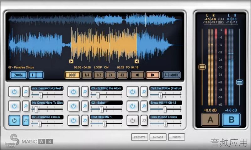

Sample Magic的Magic AB
市面上也有一些专门用来做A/B对比的软件,其中像Sample Magic的Magic AB就是这么一款专门用来A/B对比的插件,售价大概在25欧元。但可惜的是,在今年的4月初,Sample Magic将Magic AB下架了,不再提供购买与更新。虽然官方没有公布这样做的原因,但可能是Magic AB的设计者打算不再与Sample Magic合作?因为其代码设计者后来发布了ADPTR AUDIO Metric AB。
