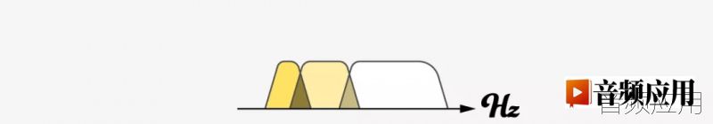

喇叭分音(Crossover)
越高阶越细分
部分喇叭规格会标明分音设计,例如二路分音、三路分音等。有时规格无写到,由喇叭外形通常都可以分辨出来。简单来说,两个单元就二路分音、三个单元就三路分音。不过有时就并不是这么简单,例如很多中置喇叭都有三个单元,不过就只是二路分音:中间是高音、两边两只是中低音单元;又或者一些高阶座地喇叭,会有两组中音或者两组低音单元,甚至会有更多「重复」的单元来提升音质、增加输出。而外形上都比较容易辨认,通常负责同一频段的单元会同一个样。理论上可以一个单元负责晒 20Hz 至 20kHz 整个频段,无需分音等额外电路「干扰」就最好声,不过因为单元设计等的限制,现实反而通常是分音越细定位越高阶。
越高阶的喇叭通常分音就愈细致,而且单元通常也愈大,用同一个系列比较就可以明显睇到分别。
