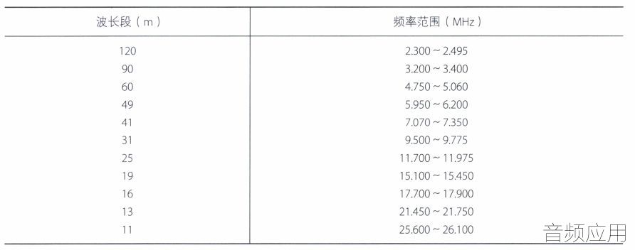

在短波广播波段中,广播电台的分布极不均匀,某些频率段内广播电台的分布特别密集,那就是“国际米波段”,其他区域则很少有短波广播电台。故对短波频率刻度连续的接收机,必然有某些区域电台密集而某些区域却电台很少的现象,并造成电台密集区的调谐困难。所以在全波段收音机中,为了调谐的方便和可靠,就常以频率并不连续的国际米波段来划分短波波段,略去广播电台极稀少的频率段,这样每个波段所包含的频率范围较窄,都在广播电台分布密集段,如49米段、41米段、31米段、25米段、19米段、16米段、13米段等,大大改善了调谐电台时的操作性,甚至可像中波波段那样方便地调谐电台,接收的可靠性也相应得以提高。附表列出了短波广播各米波段的频率范围。
