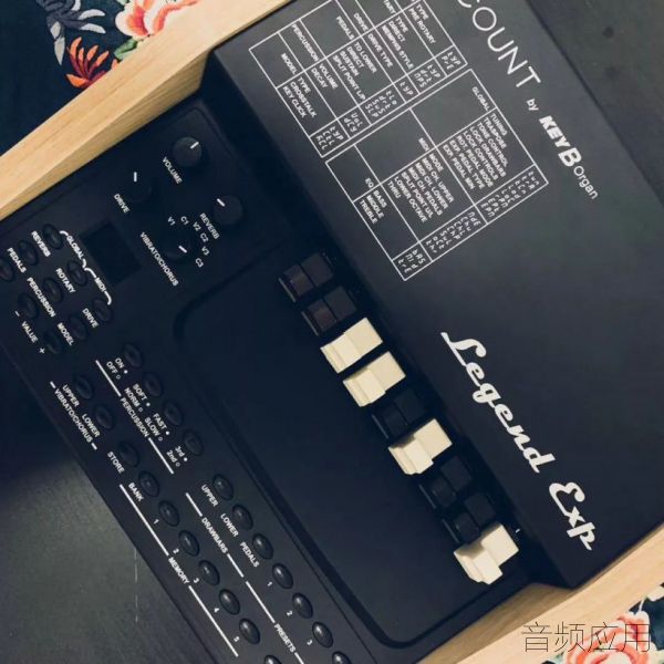

Legend Exp是由历史悠久的意大利风琴制造商Viscount推出的同名“Legend”风琴系列的紧凑型桌面扩展器,简称风琴音源,其声音是以Hammond机械风琴为标准,其中“EXP”型号词是英文Expander(扩展)的单词缩写。
那些将传说中的Hammond视为生命的音乐人,最担心的其实就是琴的保养和存放,还有维修和运输物流,尽管如此也不会选择用合成器或舞台电钢里的风琴音色替代,有条件的会使用那些数字技术架构的舞台风琴键盘。
今天Viscount为了解决这个问题,让Legend Exp诞生,让大家不再需要将就,不再需要委屈自己,不再需要用那些不是风琴的琴来演奏风琴了。
Viscount仍以20世纪70年代著名的风琴音色特色来做核心,在此之前有无数个类似产品用数字技术重现这个音色核心,但任何一个通过采样达到目的的想法都是错误的。必须用物理建模技术,这是声音最终生成机制,可以非常逼真地再现声音每一个细节。
这种技术是来自两个品牌制造商的成果,他们都是风琴领域的佼佼者,来自意大利Viscount与美国著名的风琴建设商KeyB合作开发,这个物理建模技术叫做TMT,音轮建模技术。
产品的包装,第一印象是一个正方便的盒子,它告诉了你这个风琴音源的紧凑尺寸。尺寸为31×9×29厘米(宽x高x深),因为是桌面版音源设计一定要控制体积,轻和薄。因此其深度仅为29厘米时,这样你就可以很好把它放到任何一台电钢或MIDI键盘上面。
三公斤的重量和底面橡胶支脚很简洁美观而且实用,因为这样可以在平坦的占地面积上提供牢固的抓握,并在拉杆配备通常的锁定位置时使Legend EXP防滑。在视觉上,这个风琴音源给人一种整洁的印象,它结构坚固,两侧饰有别致明亮的木饰面,实木。
外壳表面由钢板制成,并采用哑光黑色涂层,因此可避免光线反射。拉杆本身在视觉上与整体配合配搭,前面按键虽然是塑料材质但没有任何廉价感觉,摸到手上感觉用料十足,觉得这么小的东西很有分量。
所有参数及其缩写(如3 x 8段显示屏上所示)均以白色字体打印在表壳顶部,这使您无需翻阅说明书就可以看懂任何操作,助于快速调整Legend Exp参数。
拉杆帽的前下侧显示毛刺,我用红色框框了出来,这是我认为粗糙的一点,但是绝对不是什么败笔,只是要想办法挑刺的话,这就是了。
包装里面包括12V电源和意大利语/英语的说明书,大家可以从Viscount网站下载补充了的其他语言PDF手册,目前还没有中文版本。
