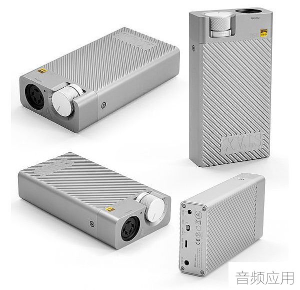

方便携带:Stax SRM-D10静电耳机扩大机
    静电耳机利用特殊的高压静电,驱动大面积超轻薄振膜,可以重现通透开阔的音乐带宽,成为发烧友的梦幻逸品,但因为特殊的工作原理,需要专用耳机扩大机,因此难以「携带使用」。不过Stax新推出的SRM-D10改变了既有的游戏规则,把高解析DAC与强力静电耳扩,加入锂电池供电,而且成功地缩小尺寸,变为可以轻松一手掌握的体积,可以搭配所有Stax耳机随身使用。
    SRM-D10采用全铝合金外壳打造,尺寸小巧精致,而且结合了高解析DAC数模转换器与静电耳扩。SRM-D10的DAC规格相当高,PCM与DSD通吃,而且DSD最高可支持到DSD 128。讯源输入也是数字与模拟通吃,您可以使用3.5mm耳机输入孔,也可以利用MicroUSB端子输入数字音乐,用来连接计算机或智能型手机。
    为了方便携带使用,SRM-D10内建强力锂电池,不过Stax原厂的规格,没有标示充电时间与持续播放时间,但以目前电池供电技术之进步,供应一日所需应该不成问题。模拟输出端子是标准Stax 5-Pin Pro端子,可以兼容Stax自家所有款式的静电耳机。
