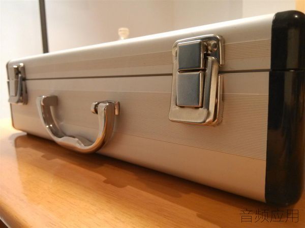

包装箱很大,第一个让我感觉到舒适的是铝制的话筒盒,相比很多低端话筒只是用一个纸盒包装来说,这每一个配件其实都是成本的象征,对于3800元的ED247来说增加这些成本可能不是什么问题,但是为千元级别的话筒ED206也配上了铝制话筒盒不得不说是很实在的表现。下图是朴素的纸盒以及里边包装严密的话筒箱。
下图为206的话筒箱。
下图为247的话筒箱(钱到位了箱子果然更漂亮)

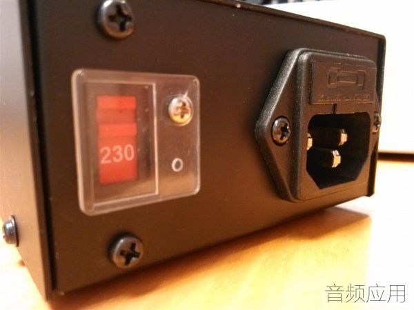

有一些小细节还是很值得称道的,比如在电源盒切换电压的地方增加了一个挡板,有效的防止有手欠的人让设备冒烟……(我已经听说过不止一次这么坏东西的了)很贴心,而且电源盒四角的软垫也质感不错,放地上很踏实,也不会划伤地面。

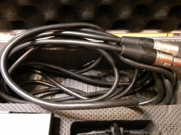

依然要吐槽一下,ED247官方配套的线材比较僵硬,实在是手感不大好,尤其是这线又是电子管话筒配备的五针线,一般来说都是用原厂的,想更换更费劲,虽然保护层的橡胶质感不好并不意味着音质就差,但是外观质感差的线很多人会默认声音也差……

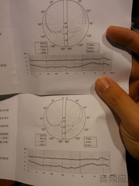

这也是一个不大习惯的地方,一般评测国外的话筒都有完整的技术参数,数据也相对可信度较高,这两只话筒给我的资料竟然频响曲线是一致的,绝对的完全一致。我还特意咨询了飞乐的技术人员,给我的回答也是两只话筒的频响曲线就是非常的一致。我不想纠结于这样的问题,姑且跳过,但是对于录音师而言我们都会通过技术指标来了解话筒的基本特性(一般这个级别的话筒也会有大量专业院校的学生购买,很容易让人疑惑),从频响曲线到指向性,从可承受声压级到本底噪音。从听感上来看两只话筒频响当然不一样,后边音质篇我有对比,不仅仅是不一样,是超级不一样……当然声音上的不同,不是一个频响曲线就能表达的,所以还是听后边的试听吧,姑且不去看它。
如果可承受声压确实如其所说能够达到128dB这个级别,那么基本上常规的声学吉他人声等等都可以胜任,不需要总去考虑话筒过载的问题(我记得我上大学的时候,千元级话筒录个人声就话筒过载是很常见的事情)。但是最大声压级使用的是波形畸变1%在1kHz上计算的,看这个参数的时候大家需要注意一下,因为不同厂家往往选用的频率和默认可承受最大声压的畸变标准不同,比如Neumann的非电子管话筒默认波形畸变0.5%就算失真,所以如果标注同样的最大声压级数据,他们的话筒其实远比其他品牌严格,当然价格也比其他品牌的贵好多。
