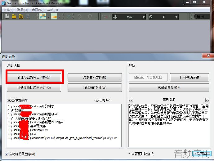

1、打开软件,新建项目,如果你需要的效果有很多,比如聊天、唱歌、电音、魔音、变声、主持等,那我们就选择音轨的数量就要增加多些,最多为8个,这里以8音轨为例。
选择图中的“新建多音轨项目”
