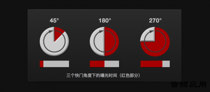

在开始探讨快门角度之前,首先来了解一下什么是“快门角度”。
"快门角度"是描述快门速度的有效方式,某种意义上来说,它可以和“快门速度”的概念重合。“快门角度”的术语来源于胶片时代“转动式快门”的概念,它的原理是:转动带有开合角的圆盘,每旋转到要曝光的单个帧时就会吸收一次光线。角度越大,快门速度越小。如果开合角升到360度的极限,快门速度就会变得像帧率一样慢。反之,当处于另一个及其时,快门速度可以通过减小角度任意调快。

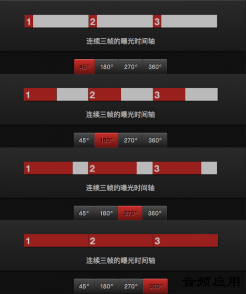

目前的数字摄影机并没有采用这一方式,在很多年前就已经将这种较为原始的方式淘汰了。但是,“快门角度”这个用来描述视频中运动模糊出现的简单术语却一直沿用了下来。在如今的摄影机中,如果摄影师想要获得画面主体“运动模糊”的图像,仍然像以前的胶片机一样,要选择使用较大的快门角度,反之亦然。如下:
对画面的影响
到目前为止,大部分的摄影机设置一直采用180度的快门角度,相当于24 FPS下近1/48秒的快门速度。如果快门角度超过180度,由于前一帧里的像素点模糊末端更靠近下一帧的模糊起始点,连接起来的动作就会变得更为模糊。如果快门角度小于180度,由于模糊的间距加大,那么动作就会变得不连贯、不流畅,表现在画面上就会产生“拖尾”“果冻”等效应。如下:
虽然以上的示例很好的解释了这一影响。但现实情况是,摄影师在实际操作中不会像测试那样去检查每个视频上静止帧的动态模糊,他们自己也没意识到在拍摄中是否精细设置。不过没有关系,快门角度的影响会直接作用到画面的整体感觉上。如下画面,比赛开始时(画面最远时)每个快门角度之间的差异几乎看不到,但随着孩子们的动作画面越来越靠近摄像机,差异变得越来越明显。
