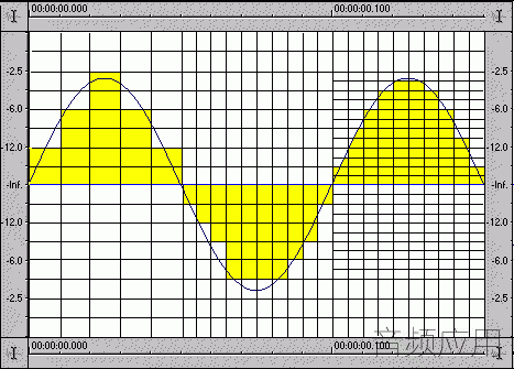

把模拟音频转成数字音频,在电脑音乐里就称作采样,其过程所用到的主要硬件设备便是模拟/数字转换器(Analog to Digital Converter,即ADC)。采样的过程实际上是将通常的模拟音频信号的电信号转换成许多称作“比特(Bit)”的二进制码0和1,这些0和1便构成了数字音频文件。如下图,图中的正弦曲线代表原始音频曲线;填了颜色的方格代表采样后得到的结果,二者越吻合说明采样结果越好。
浅尝辄止——数字音频基础讲解
上图中的横坐标便是采样频率;纵坐标便是采样分辨率。图中的格子从左到右,逐渐加密,先是加大横坐标的密度,然后加大纵坐标的密度。显然,当横坐标的单位越小即两个采样时刻的间隔越小,则越有利于保持原始声音的真实情况,换句话说,采样的频率越大则音质越有保证;同理,当纵坐标的单位越小则越有利于音质的提高,即采样的位数越大越好。
有一点请大家注意,8位(8Bit)不是说把纵坐标分成8份,而是分成2^8=256份;同理16位是把纵坐标分成2^16=65536份;而24位则分成2^24=16777216份。现在我们来进行一个计算,看看一个数字音频文件的数据量到底有多大。假设我们是用44.1kHz、16bit来进行立体声(即两个声道)采样.
