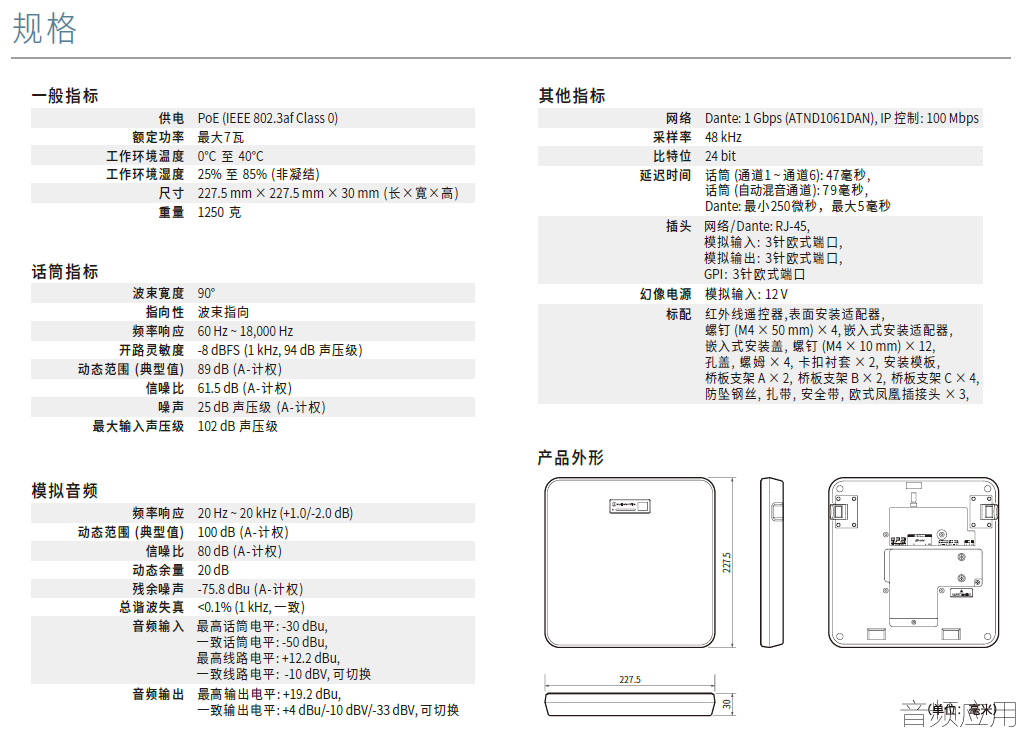

更多特性
· 强大的板载数字信号处理功能:自动混音、回声消除、降噪、自动增益控制和4段均衡器
· 易于操作的数字话筒管理软件可轻松配置单个或多个ATND1061话筒设置
· 6路独立的输出通道和多达32个用户定义的话筒拾音区域,可灵活覆盖各种大小的房间和不同的会议类型
· 输出通道1可配置多达16个用户定义的覆盖区域,以确保覆盖非优先或未计划编排的与会者
· 输出通道2至6可配置多达16个用户定义的优先区域,以确保已知位置的与会者声音会被优先拾取
· 专有的语音活动检测技术(VAD)使话筒能够区分语音和其它不需要的噪音(例如纸张拖拽)
· 可以在软件中设置拾音禁止区域以避免受到已知的有害噪声源干扰
· 设有 Dante 数字网络音频输出
· 提供两个具有“单线模式”和“分离模式”的网络接口,可通过标准网线把 Dante 音频和· 话筒控制数据一起或分别发送
· 可在吊顶或硬天花板中作齐平安装或表面安装,或使用 VESA 支架安装在开放式建筑空间中
· 符合UL2043防火等级,可安装在通风空间
· 附有桥板支架、防坠安全钢丝以及安装硬件和附件
· 低反射的白色饰面能与多数环境中的天花板相匹配
· 通过网络 PoE 供电
