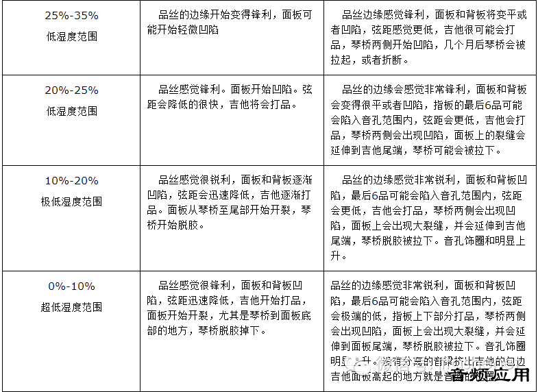

实木原声吉他是由几片很薄的木头制作而成(约在3mm左右),因为木头很薄,表面积有大,所以它既容易很快吸收水分,也容易失去。当木头失去水分时,它会收缩。当木头吸收水分时,它会膨胀。下表可以看到吉他在湿度更替过程中的变化:
湿度对吉他的影响非常大,采取以下的应对措施是非常必要的。许多人相信,昂贵的吉他不会受到相对湿度波动的影响。事实上,高端吉他比起一般的吉他,对湿度更为敏感。一把高级别的吉他使用更薄的木材和油漆,它比合板吉他更容易受到天气变化的影响。

让我们继续。冬季你的吉他是在真正的危险之中。冬天对吉他的危害是极低的相对湿度。比如湿度低于40%相对温度在24°C(75°F)。暴露在低于40%湿度环境里一定时间,肯定会损害你的吉他。
干燥所带来的损坏比湿度过高的损坏更严重,通常需要马上给专业技师修理。
确定相对湿度的最可靠方法是你家的手摇干湿计。然而,操作起来可能有些复杂。湿度计(在很多五金店可以买到)只能给你湿度的粗略估计,尽管经常不大准确,这样仍比不知道吉他周遭湿度变化来的好。看看你的湿度计,找出哪里特别干燥。
在过度干燥情况下吉他的一个症状就是面板和背板的外形发生变化。当吉他做好以后,面板和背板会稍微弓起。如果木头变得很干的话,它就会收缩,面板和背板会变平,甚至凹陷。
油漆同样会因为低湿度而变形(尽管这类变形实际上是因为油漆下的木材收缩而导致的)。填在木头小孔里稳固的材料也会因为木头的收缩而挤出来,油漆上回出现一些块状的东西。幸运的是,这个问题可以自己解决当湿度恢复到正常水平,你可以看到凸起的地方又变平了。
如果你的吉他有镶嵌饰品,你会发现它周围会出现缝隙。这类缝隙也经常出现在包边,精细镶嵌和音孔饰圈上。当木头收缩时,它和那些不受湿气影响的镶嵌材料稍微分离。漆水上的缝隙将不会消失,除非湿度回到正常水平。幸运的是这个问题不会影响吉他的寿命和演奏手感。
当吉他的指板因为干燥不断收缩时,金属的品丝会从指板边缘突出,会勾住衣服甚至割伤你的手指。如果这样的事发生了,你一定在湿度上存在问题。尽管修理人员可以用锉刀去除突出的部分,你还是应该在更多问题发生之前给你的吉他加湿。
你可以同样观察到背板的中心线因为收缩而开裂,使油漆轻微分离。尽管这并不怎么严重,这将给你的吉他留下永久的裂痕。
过度干燥最严重的后果是面板开裂,当相对湿度低于30%时就会发生。为了修理这个裂缝,和随之而来的油漆损坏,修理人员将不得不给木头加湿使之膨胀,并粘合裂缝,给面板修补漆水。这样会消耗大量的时间和金钱,这也同样也不在保修范围之内。
冬季常见的问题还有因为过低的弦距造成的琴弦打品。同样因为干燥。这个问题随着湿度的降低越发严重,打品会在指板的上部和下部出现。钢弦吉他的14品和古典吉他的12品会下陷。打品的问题提醒你需要给吉他加湿了。
