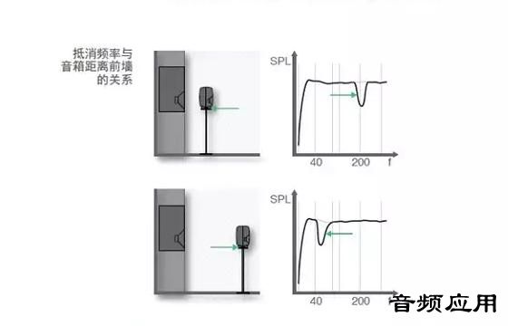

5.为防止房间反射引起的低频抵消现象,需避免将监听音箱摆放在距离墙壁1-2.2米范围内。(音箱越靠近墙壁,发生低频抵消的频率越高)
监听音响设置指南
抵消频率与音箱距离墙壁的关系

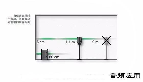

1.低音音箱的摆位向来是一个难题。请尝试在左前方或者右前方找到一个位置来摆放低音音箱。避免摆放在正中央,这很有可能带来驻波的问题。
2.将低音音箱摆放在角落或者靠近墙壁时,会使低频提升。可使用灵敏度调整对此进行补偿。
监听音响设置指南
主音箱、低音音箱到墙壁的推荐距离
3.按照操作手册调整低音音箱的相位和电平。
