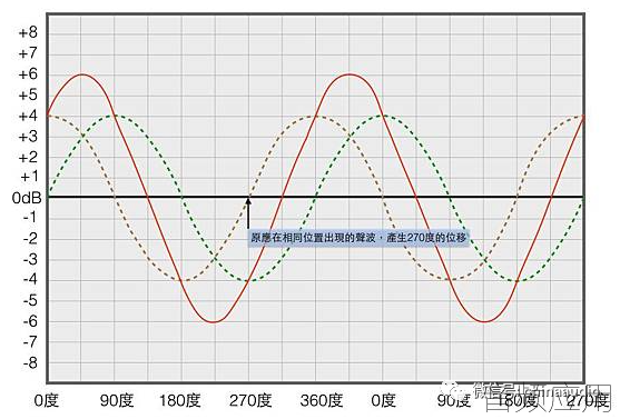

4. 270度相位差* g2 `/ f9 }4 L& p4 z8 y4 k
; y" l" ~# C$ y% W
640 (4).png 1 Z' _2 I- a& \4 z: g
( v1 t+ o: W- V# u9 L若第2支麦克风收到的同一声音在周期上有着270度相位差,跟90度的结果相似,声音振幅多了2dB,只是声波产生位移,位移的结果跟90度不太相同。) a, ]- R: o% N* y+ s! J! C& r. `
