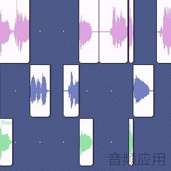

1. 复合人声的修复; u$ t0 H% ?3 P: S& e) D, J9 M
你想Double你的人声部分,于是在多个轨道上重复录制了人声,想要从里面选出最好的部分来建立两条人声。但不幸的是,某一短句只有一次录音是完美的 – 可能另一个有瑕疵,或者歌手录音时爆音了,或者没有很好地重复出来。这时候也不要着急:把完美的部分拷贝到另一轨去,对音调进行微调,然后设置20到25ms的延迟就可以了。

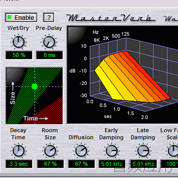

7 T% v- m  _/ u, j0 O9 C0 `   2. 优化混响的扩散(Diffusion)
; N4 ^. I( Z! `! @( _! E* l    好的人声当然也需要好的混响,那么试试低扩散(“密度”)的参数值。这样做的原因是:扩散控制着回声的“厚度”。高扩散把回声放置得很近,而低扩散把它们摆得很远。对于节奏性的声音,低扩散会制造很多密集空间的声音,像石头撞在钢铁上一样。但是对于人声,低扩散能给你足够的混响效果,但不会引起太多反射。

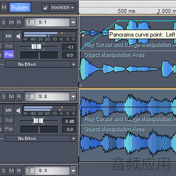

    4. 相位自动化
  t# w' p7 }* ~6 {% J5 M    对于Double的人声,你可以把两者都放在中间,或者一个靠左,一个靠右,然后添加不同的效果。比如,在这画面里有背景人声,我通常会把它放在中间。如果我不想人声比乐器突出,我会把两个轨道放得开一点,变得不受关注。用自动化来控制相位,对于不同的部分使用不同的相位。

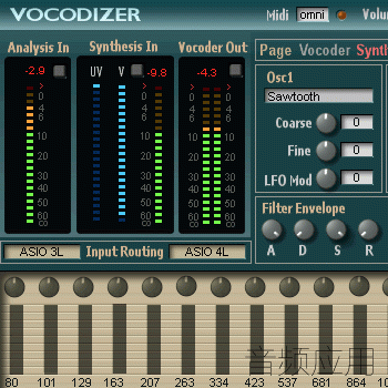

  5. 令人竖起汗毛的人声% ~4 `$ t1 Q0 d/ D$ U  q
    记得Pink Floyd曾经用的那种轻声的,令人竖起汗毛的人声吗?试着让人声尽量多一些语气,像说话,而不是唱歌。插入一个声码器(软件或硬件),以人声作为调制器,粉噪作为载体。你可能不需要太多粉噪的高频。把它和人声混合在一起 – 就足够增加一些轻声的,令人竖起汗毛的元素了。同样,试着加入一些节奏性的延迟,然后把音量调到合适的位置。
, t% _5 `* ]8 r7 n( g) {- t8 k

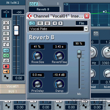

    7. 使用板式混响/ p' M- ?+ L7 y
    如果你的数字混响有多种算法,试着在人声上使用板式混响。在过去“老式”录音的日子里,板式混响要比房间混响更能给人声增加特点,而房间混响通常用在乐器上的。“真实”的板会有一些紧的,更亮的和更少扩散的声音,这对于人声很有用。当然,也不保证你的板式混响算法很接近真实,但是你可以去试一试。7 h& q; ^2 Q6 c$ j8 _

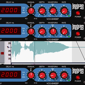

    13. 调制回声
6 D# {1 }  m- h( z& t: f    我们喜欢在人声上使用回声。在数字领域,对延迟时间做轻微的调制是一个罕见的功能。这个功能是磁带回声固有的部分,因为磁带的速度不可能完美。如果你的延迟插件没有提供调制功能,你可以用把短的延迟声音通过合唱或者镶边来加入一点调制处理,然后进行分离,来模仿这样的效果。
