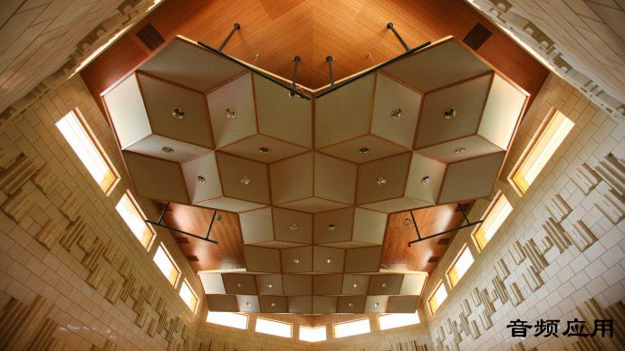

你或许正遭遇这样的噪音问题:在家观看影片或者聆听音乐时,总是提心吊胆,怕声音太响影响邻居休息,甚至已经有邻居向你表示了不满;又或是你买了一对很昂贵的音响和卡拉OK系统,却闲置在家里不敢唱,因为你的歌声曾经“惊动”整栋楼,遭到邻居们的投诉。日常生活中,这些类似的现象时常发生。而究其原因,是室内空间没有做好隔声处理(Sound Isolation)。5 n' i1 Q% \4 q
+ R- Y% r0 k1 w5 \
( E  n" P/ k+ w7 L3 _0 l3 i 001OZtc3gy70t55a0sR9d.jpg . [6 E" H4 R' H; W' X8 o" R7 a; l
; U/ A8 g0 E/ c9 p# m, K# M隔声处理,简单来说,就是运用有效的处理方法来隔绝声音的传播,使特定空间内的声音不被外界所感知,同时也防止外界声音的进入及影响。对于高端视听室而言,隔声处理是必不可少的声学处理工程之一,也是从根本上保证声音细节与音响效果的必要条件。/ [) W1 [9 h4 R. V! t
8 l4 }- C4 j: V; I3 H
不过,有一点需要特别注意,针对高端视听室的是专业的“隔声处理工程”,而非简单的“隔声处理”。这并不是随意地在墙上贴一些吸声模块,用一些布条堵住门缝、窗缝就可以解决的隔声问题。因此,如果你在别墅中预留了视听室的空间且还未动工的话,就跟着此文,先来为你的视听室做一个隔声的规划。( m$ I) l4 v- ?8 x$ {
# @0 d4 a' H2 q8 U& M1 v& \  R+ e对于视听室而言,隔声处理工程最专业有效的方法就是“房中房”结构。通过对地板、侧墙、顶墙及门窗的特殊构造,能够极大程度上帮助实现视听室里、外,声音的隔离。那么,为了使大家能够对“隔声处理工程”有一个更清晰、直观的认识。接下来,“影音新生活”将逐一来为大家介绍具体的操作方法及主要的材料、构件。

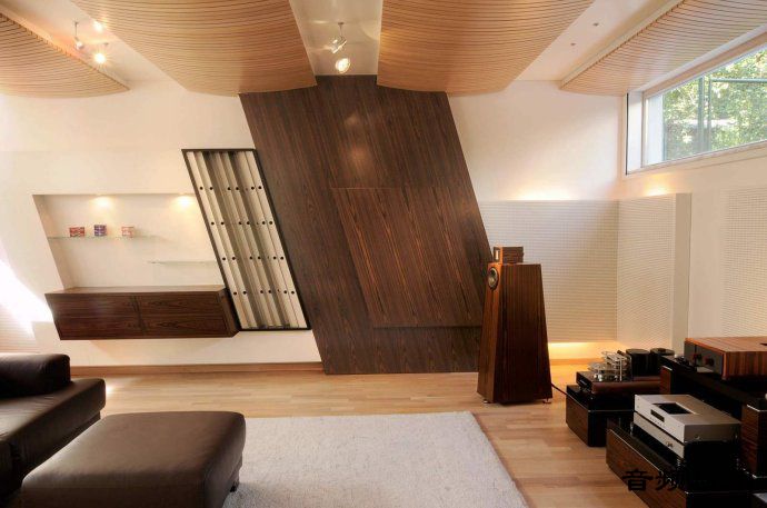

/ A$ N! P" J5 {2 ?- O侧墙的隔声处理
/ Y0 R: ]; d3 U, |( m$ w  e5 L) o: J' |
+ B; i% c# W/ z与地板的隔声处理相似,我们也需要使用特殊的构件和材料来隔开原始墙面。
+ D1 q9 ?1 J4 y8 H" i0 ~5 ]& s
& x- Y3 e2 _  l/ {- U2 ?固定轻钢龙骨的墙面隔声构件( d/ w, r1 g& p/ A- `7 j! a
4 i$ Y1 o3 }# g: X1 r7 b+ ^: b6 y
对于侧墙而言,“轻钢龙骨”工艺是较常用的隔声方案。轻钢龙骨,是一种新型的建筑材料。它具有重量轻、强度高等特点,并适应防水、防震、防尘、隔声、吸音、恒温等功效,同时还具有工期短、施工简便等优点,为此广受声学工程设计师及客户的青睐。但是,在用“轻钢龙骨”处理墙面隔声时,有一个问题往往被人们忽视,那就是共振。
. m/ _9 M" ~  w8 K6 {7 @+ S$ z% E
侧墙的隔声处理示意图
, n% \: \7 ?# `4 K, [/ b  F 001OZtc3gy70t5o7Nip21.jpg + k8 c. [+ }7 R* r
# G: R5 A3 J, H3 d" u3 A如果仅用未经特殊处理的轻钢龙骨来进行隔声,那么,在音乐或电影放至低频频段时,你会感到明显的金属振动声,影响聆听、欣赏时的心情及回放质量的整体性。因此,在原始墙面与轻钢龙骨之间需要增加“软接触”点,从根本上消除共振的可能性。同样,轻钢龙骨与“三明治”式构架之间也需“软接触”。6 U1 x5 J& z1 n

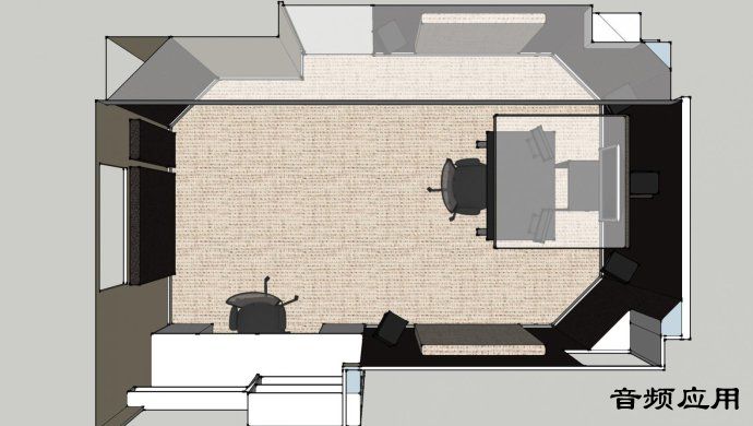

8 a$ a1 `) b6 U, q) d& I0 r# X一般门窗的结构轻薄,且存在较多的缝隙,使得其隔声能力往往比墙体差得多,形成了房间隔声处理的“薄弱环节”。要改善这一情况,一方面要改变门窗轻、薄、单的特性,另一方面则是要密封缝隙,减少缝隙透声。
  n6 C' y1 P! H  }) P/ z0 ]0 r) n9 W4 W3 @! U
门的隔声处理,我们会采用专业的钢质隔声门。目前,这种隔声门广泛使用于上海科技馆、上海音乐厅、东方艺术中心等,对隔声要求很高的建筑、场馆。当然,在隔声门的基础上,音乐工程设计师还会根据视听室房间的实际情况,进行一些调整,如在隔声门上再加挂吸声或扩散模块等。
- Z4 |& s2 p. I5 L7 }3 e+ `! t7 r: V. Y# |) A' A" c
相对于门而言,窗户的隔声处理会更麻烦一些。玻璃窗能够很容易地对高频和中高频进行反射,这会扰乱视听室的整体声场。而且,普通玻璃的隔声性能不高,低频和中低频很容易穿透。因此,对窗户的隔声处理方法主要是更换专用的“隔声窗”(通常由多层玻璃组成,而具备较好的隔声性能)。
  t1 C, H, s. V7 E4 f 7 i( X' a- Y  j, h
1 L6 F) W6 K: M6 G2 h3 V
; g/ ?0 i* q) d: [9 v* ?3 C/ @0 B
但是,即使是隔声良好的窗户,它的强反射特性也会对视听室声场有十分严重的影响。那么,解决方法主要有以下两种:一种是移动式的窗声学处理屏障。可以依据窗户的尺寸,来制作带有滚轮或滑轨的移动屏障,屏障表面安装吸声或扩散模块。这样,在视听室欣赏音乐或电影时,可以移动屏障,遮起窗户,而移开屏障,也不会影响视听室的采光和通风。9 c4 M  o; R' n3 N1 l1 z( \, N
) z4 S7 ]. Q9 W; O. d. H4 i另一种方法则是在窗户上贴上一种新型的透明多孔复合材料,安装后既具备吸声性能,又不会影响透光。虽然这种方法的吸声性能不如声学处理屏障,但它安装便捷,又不占空间,因此,受到了人们的欢迎。
