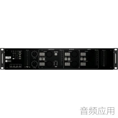

Waves MaxxBCL 超强大的效果处理器 母带处理 现场扩声 广播制作
如今,MaxxBCL无处不在。现场扩声、广播与制作、母带制作与后期…
从林肯中心到热播的美国偶像,从Metallic金属乐队的巡演到Cirque du soleil太阳马戏团的超级明星,从录音棚到舞台,MaxxBCL无处不在。
MaxxBCL不仅包含三种强大Waves软件工具,他还是一台具有以下功能的坚固硬件:
MaxxBCL 支持光学、同轴SPDIF, AES/EBU,平衡或非平衡的模拟讯号。MaxxBCL硬件设计概念考虑到路面的巅跛状况,坚固的外壳设计适用于各种户外环境。***优的是,容易上手的操 作模式、精准的控制能力、以及背光的设计,让你可以专心于您的声音处理工程上,不需花费心思在担心硬件上。
的Live现场声音
MaxxBCL是Waves现场音效处理上的把交椅。它的低音增强处理功能、压缩以及限制模式,再加上坚毅的外壳设计,让MaxxBCL适用于任何型态以及大小的现场表演。
现今许多鼎鼎大名的娱乐人都选择使用MaxxBCL,包括Ratt Sounds、Gwen Stefani、Cirque de Soleil,以及 Metallica等等。
极大化低音
增强低音表现但降低低频消耗的功率
减轻电源扩大器或是扬声器的造成的音源紧绷
低频反射以及隆隆响控制功能
改善麦克风的低音效果
增强任何系统的低音环绕效果
极大化的控制
流线型的操作控制模式以及背光显示
质量的AD/DA 转换
具有锁定高峰值功能的精准量表
强化的外体设计以及坚固的支撑架
适用于各种路面的脚架设计
极大化的大声量
的音量而不失真
大幅度强化音量
限制高音但不失自然
IDR? 专利: 增强数位解析
ARC? 专利: 自动释放控制
不管在外还是室内,MaxxBCL让你提高音量,感动群众。
电 台以及电视台想要、的讯号,身为广播工程师,你常需要提供数种不同系统的服务,可能是输出到耳麦、计算机扬声器、或是输出到电视、汽车立体声等 等。由于低音的峰态需要较多的headroom,传统的低音加强会降低动态领域(dynamic range)。一般的压缩以及限制方式又造成讯号的不自然。
MaxxBCL
将实况音乐带进录音室
现场演出总是有料想不到的状况,MaxxBCL提供你需要的overshoot-free, 砖墙限制,并合谐的将主持人的声音加入溷音中。
经ISDN传递的现场演出
不管是模拟或是数字输出,都可将好讯号传至编码器,提供较高质量的传输。
可将音乐传递到自动化处理系统(Automation System)
将音乐档桉中,录音质量不同之处柔和,塑造更好的整体感以及平衡感。
可用于现场的新闻报导
平缓街道上或是新闻报导者不协和的声音,将背景音调整为平衡的声量。
可用于广播工作
加重商业宣传,广告等等的低音效果
母带处理以及后制
世界上耳朵***利的就属以母带处理以及后制为业的溷音工程师们,工程师们要求***干净的讯号路径以及***精确的声音质量,以期在每个工作项目上展现出力与美。他们是音乐上架贩卖前的***后一道关卡,每个声音听起来都要是对的。

但这只是故事的一半,他们也需要一级的声音处理工具来创造听众们所希望和顾客所要求的声音。
有了 MaxxBCL, 万事具备.
分辨率
MaxxBCL使用进的组件呵护着音源的完整与真实度
高规格24-bit A/D & D/A 转换功能
高质量的转换功能(transformers)
高分辨率 96kHz 样品比率
48-bit 双精准内部讯号处理
被动模拟输入路径
IDR? (提升数字解析专利) 以及噪声塑造
透明度
大音量在今天已不是选项,而是必备的条件,MaxxBCL’s Renaissance Compressor 以及 L2 Ultramaximizer付与你神奇的力量,让你可以做出与畅销唱片或是电影中相同的音量。
经典的光学以及透明电子压缩模式
增加讯号音量却不失真
Overshoot-free 峰态限制功能
ARC? (自动释放控制专利)
深度
母带处理以及后制都必须在制作时考虑大大小小的音响设备,做出各设备可以播放出的音效,MaxxBass让你可以在任何大小、等级的音响设备中,表现出的低音。
增加低音响应并同时降低低频功率
可让音响播放出比原有低音表现能力更低的声音
心理音响学科技节省系统资源
压缩器控制
使用无数卖座唱片以及重要电影***爱的经典压缩器,让您的声音更温暖。
Bypass(旁通功能) 设定压缩器 开/关
Opto/Elct(光学/电子 模式) 设定压缩器为 光学/电子模式
Ratio(1:1 – 1:12) 针对控制阀之上的讯号设定压缩比例
Threshold(控制阀) (0 -60dB) 针对输入源设定门槛,平滑曲线的压缩器会针对高于门槛的输入源进行大幅度的调整。
Comp-Bass/Bass-Comp(MaxxBass /Compressor顺序调整) 调整处理排序中MaxxBass以及 Compressor的顺序
Attack(瞬音调整) (0.5, 1, 2, 5, 10, 20, and 50 ms) 调整压缩器回应处理时间,***小可达千分之一秒
Attenuation Meter(衰减量呎) (0 -12dB) 以dB形式显示讯号衰减的程度
MaxxBass? 控制
使用音响心理学的科技强化您的超低音,同时不对系统造成负担
Bypass(旁通功能) 设定MaxxBass 开/关
HPF(高通滤波功能) 设定 High Pass Filter(高通滤波器) 开/关模式,
可移除/保留讯号的原始流量
Frequency(频率设定模式) (25 – 120Hz) 控制MaxxBass
***低处理频率限制,低于门槛之下的频率会启动处理程序。
Intensity(强度处理模式) (0 – 100%) 控制MaxxBass需要强化低音的程度。
限制器控制
转大声量挑战音响的承载量(headroom),体验面对面的摇滚讯号。
Bypass(旁通功能) 设定限制器模式 开/关
Link(连接功能) 连接控制阀以及输出值模式两项功能
Threshold(控制阀) (0 – 18dB) 高于设定值的讯号将自动启动限制模式
Out Ceiling(输出值模式) (0 – 18dBFS) 设定处理后的音量,
处理过的音讯不会超过此音量设定值。
Attenuation meter(衰减量表) (0 – 12dB) 以dB形式显示讯号衰减的程度
Waves MaxxBCL 母带处理器 不但是一个非常非常完美的母带处理器,而且是一个很好的ADDA,在国外大棚里使用的非常非常普遍,这东西不用多说,具体可以到音频论坛看看大家的讨论,用过的没有说不好的,快速做母带的利器
