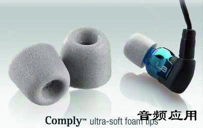

来自Comply的海绵套海绵套是目前佩戴舒适性最高的耳套类型,其中Comply的一系列海绵套最为出名。与软胶套相比更加紧贴耳道从而形成密封性更强的空间,隔音性能也更为出色。若从听感而言,声音细节、层次将更为丰富自然,解析力更强。
5 V- x) i; g3 A; s, M9 J  不过,海绵套相比软胶套,清洁方面是一大问题,一般情况下,它是不能清洗的,并且在使用一段短时间后就需要更换,使用成本较高。与软胶套不同,海绵套与耳机相连的导管直径是固定的,不能用在导管尺寸不同的耳机上。$ T* K4 l6 a# P1 ]
