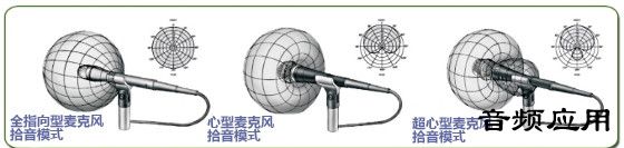

  在我们开始讨论系统优化之前,有些知识点是你必需把握的。要了解舞台监听音箱的摆位,你必需对你所使用的麦克风类型有所了解。
  根据麦克风的拾音模式,一般简朴分为全指向型麦克风和单一指向型麦克风。全指向型麦克风从所有方向均衡地拾取声音,所以一般极少用于现场演出。而单一指向型麦克风只从特定方向拾取声音。
  当我们把麦克风指向舞台监听音箱的时候,很有可能会泛起反馈啸叫,因此麦克风的指向背离舞台监听音箱看起来是最佳选择。但条件前提是你使用的是心型麦克风。心型指向得名于它的拾音范围很像是一颗心。
  接下来让我们了解一下超心型麦克风的拾音模式,你会发现将麦克风指向背离监听音箱也不一定是最好的方法,由于超心型麦克风对来自正前方和正后方声音的敏捷度几乎相同。你会发现,对超心型麦克风来说,最好的摆放方法是让它轻微偏离监听音箱的轴向。采用2只舞台监听音箱,或者调整麦克风的角度使其尽量正对着表演者会有更好的效果。
