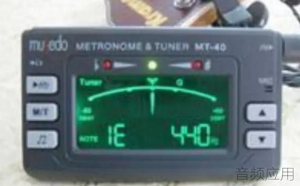

  首先我们认识吉他6 根弦的音:
  调音的时候. 1E 2B 3G 4D 5A 6E
  左边的数字分别代表吉他的弦序 1 2 3 4 5 6 弦的意思的
  右边的英文分别代表吉他6根空弦的音名
  开始调音了
  1.首先夹好拾音夹,(一般建议夹在吉他的琴头上,吉他琴头刚好有平整的地方,只要夹子夹稳了即可。)
  2. 例如当您调第1弦 .你先拨1弦空弦.如果屏幕显示1E了.说明音高已经到了1弦的音准范围,此时您可以看屏幕指示的指针.偏向左边是代表音低了.偏向右边是代表音高了.按指针指示,最后指针在中间。屏幕是绿色的亮光(或者显示绿灯)。那说明准了.
  这里要强调:当1弦 屏幕显示1E 且是中间的绿灯.那肯定就准了.
  同理:当调3弦,屏幕显示3G 且中间显示是绿灯,那音也是准的。
  假设当调1弦,调音器显示的是4D .说明音都是不准。就算绿灯了也不准.
  或者当调4弦,调音器显示的是3G .说明音都是不准。就算绿灯了也不准.
  为什么呢.举例 :
  当调1弦时, 1E 代表1弦 是mi音(3) 如果屏幕显示4D.说明这个时候音才到了 D音 re (2) 还差了1个音,此时需要把音调高。
  同理, 其他弦 的调法也是一样的
  并非说您调1弦,屏幕就一定显示1E, 当您拨弦时,屏幕只会显示目前此弦音准范围。如果与此弦的音准有偏差,就会显示其他数字的,此时为正常现象!
