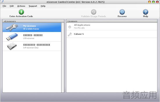

我们在Steinberg的官方网站(突然发现Steinberg官网换风格了)下载了这个5.5的升级包,大小为120M,和主程序大小差不多了,由此看出,里面的内容将相当丰富。在执行升级包安装的时候,居然还提示要我把Cubase 5的安装原盘插入(好象是为了读取Cubase 5自带插件的音色库来进行数据调取),才升级完成。新的Cubase 5.5采用了新的Syncrosoft加秘方式,叫做eLicenser,如图02所示。
图02 Cubase 5.5使用新的eLicenser加密管理器
我这电脑没连网,把升级包从别的电脑拷过来也都升级成功了没问题。完成后启动Cubase 5.5,发现从这里就直接显示了所用的当前版本是32位的还是64位的(恩,我用的就是32位的,让大家鄙视一下~),如图03所示。

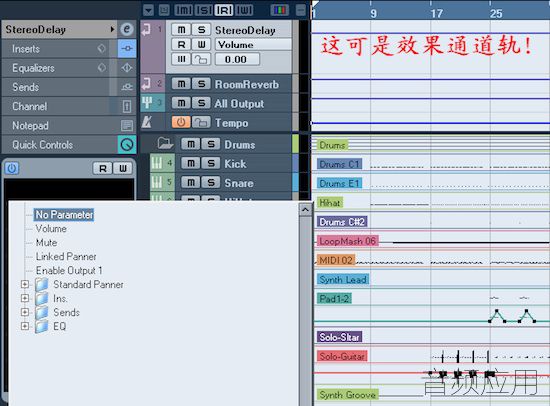

不知道大家使用了Cubase 4以上版本的音轨快速控制功能没有(不清楚这个功能的请翻我写的Nuendo 4评测),以前只能够在乐器轨和音频轨等上面做,编组轨,效果通道轨和输入总线,输出总线用不了这个功能,现在都可以用了,如图12所示。(早就应该这样!不知道之前Steinberg干什么去了~)
图12 在效果通道轨上使用快速控制功能
