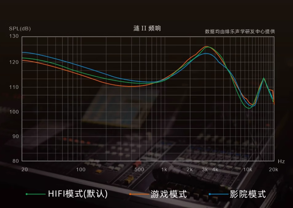

官方提供的涟2频响曲线很哈曼,高频的衰减处理惊艳,中高频轮廓(单峰)和1代(双峰)有所不同。如此频响+如下所述的特制膜片,按说会有一个“比较扎实”的声底。

当然,最好的电竞调音,私以为“声场”还是越大越好。像“涟1”就不错,它在2k和5kHz凸起两个峰,并在200Hz到1kHz这里尽量平坦,这就很有利于声场的横向展开,进一步利于你对整个战场的“全景式预判”。
2代也很不错,但它对频响有所调整,3kHz高耸,中高频增益做得很足。这种频响同样有利于声场,但更有利于中频基音部分(如脚步声)的明晰度,方便耳朵对“附近敌人位置”的精确觉察。即便音量开得不算大,也不太影响。

“涟2”的低频量感更充足,在特定音乐下会更具爆发力,相对更具流行味儿。3kHz引领的山型轮廓和兰一样为全频的自然还原打下了坚实的基础,只不过它的增益值相对更高,好处是间接增强了人声清晰度,并规避了音乐中大量低音涌入时,对瞬态和声场的影响。
7kHz之后,“涟2”一路滚降,到15kHz附近又补足了极高频“气血”,如果前端的解码和解析足够好,这款耳机的高频解析和声场也会非常不错。我个人是希望这部分可以稍微再加强一点能量。
实际听感:“涟2”趋近于哈曼2019与2013的混合,音色结实、干脆、硬朗、较透亮、不聒噪、不刺耳,对6kHz往后的高频敏感的人来说,这耳机理应会非常理想。
