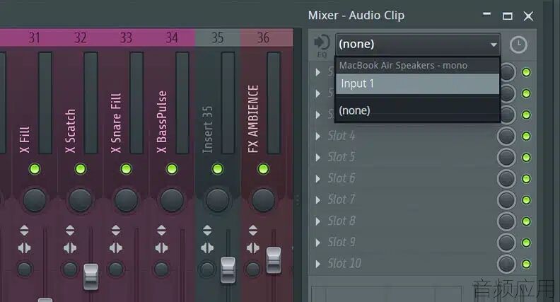

3 c, f9 o& d) ?步骤 2:在混音器轨道上配置输入端/ e! k( K4 C9 G) o( l" C* {0 X
( E4 ^/ K% `# j. c1 d/ b在 FL Studio 中,混音器轨道被称为插入轨道。你需要设置混音轨道,使其允许录音。选择一个空的插入音轨(主音轨除外),在屏幕右侧,你会看到一个面板,在这里你需要选择输入设备。
" A/ x( Q- E6 Q
! H  t- e; [; C, f! X点击下拉菜单显示输入选项。在这里,你可以找到音频接口的所有输入。它们将分两部分显示:第一部分是立体声输入,第二部分是单声道输入。
- [6 A/ _* W7 E2 I
  C! i: U4 z. D# U) K, A# Q( ~记住这一点很重要,因为如果你在录制麦克风时选择了立体声通道的输入,你将只能听到一侧的音频。而选择单声道输入时,FL Studio 会同时播放两边的音频。
