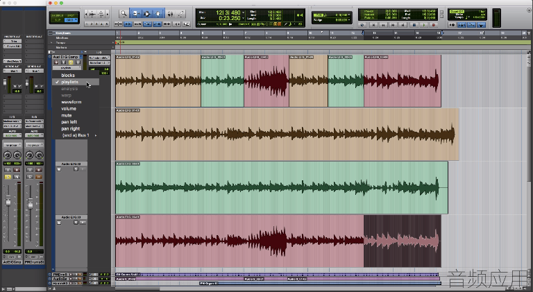

一旦录音内容全部准备就绪并存放于专用的播放列表或者重复录制文件夹中时,就可以开始对所录制的全部内容进行合成了。正如笔者前文所述,每个 DAW 都有各自的实现合成音轨的方式,但是这个处理的过程是相同的。工程师和制作人需要重复收听每一个录音片段,确定每个片段中的哪些部分是最好的。在播放列表的顶部会创建一个全新的空白轨道 —— 这个轨道将是合成完成的合成音轨 Comp 轨道。在专用的播放列表/重复录制文件夹轨道中,通常附有一个内部独奏的功能可以选择需要试听的录音片段 —— 当多次录制的音频或轨道没有被独奏时,顶部的合成轨道就是回放时会听到的轨道。
) ?( U1 @6 Q  Q$ `
; B5 L" g* B. }! ^2 O; w3 g' `现在,需要逐一挑选歌曲每个部分中最佳的重复录制片段并将其复制到合成音轨 Comp 轨道中。如果所使用的片段是专用播放列表或重复录制文件夹中的一部分,将它们选择并合成通常比使用传统的 DAW 编辑方式(选择、分离、拖拽并复制)更为简单快捷。例如,Pro Tools 在每个通道上提供了一个按钮,可将重复录制通道中的当前选择区域快速地复制至顶部的合成音轨 Comp 轨道中。Logic 中的操作更加容易 —— 只需要轻轻一扫,鼠标选择的区域就会自动地复制到合成音轨 Comp 轨道中,仅需要一个步骤即可完成。3 i4 S1 A# L% Q% T2 }( @
& Y# G/ U% i- Q6 j& q( ^" @$ ^ 7752_1668620700_thumb.png
9 [! y) \+ A4 o+ z2 u
4 V( ?! l! T: H' Q, Z" v当合成音轨 Comp 轨道完成后,通常面临两个选项。将播放列表/重复录制音轨文件夹进行折叠,仅显示(仅回放)顶部的合成音轨 Comp 轨道,但是如果仍然需要重新使用重复录制的音频对合成音轨轨道进行修改,则需要保留播放列表/重复录制音轨。或者,您可以将合成音轨 Comp 轨道导出(渲染/展平)到下方的全新轨道中,以做好导出为分轨文件的准备。同样地,每个 DAW 都有各自独特的方式来呈现这些选项,但这些功能都存在于所有的 DAW 中。$ l- Y* }" u8 w! T3 q
