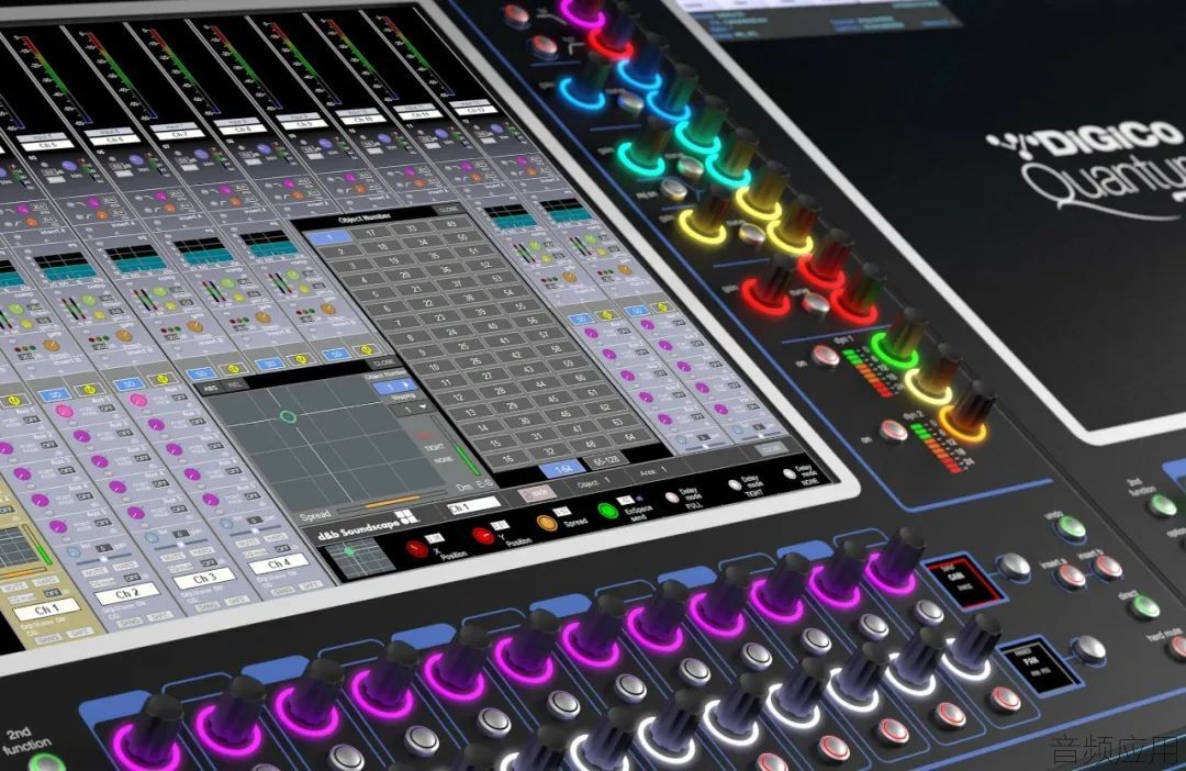

d&b audiotechnik和DiGiCo日前宣布达成新的合作伙伴关系,会将一个专属的Soundscape用户界面完全集成到所有DiGiCo SD和Quantum调音台中,从而允许FOH工程师直接在调音台上控制DS100信号引擎上的Soundscape对象参数。
“通过与DiGiCo合作,我们确保FOH工程师可以在他们喜欢的混音和自动化环境中使用Soundscape,”d&b audiotechnik的产品经理Georg Stummer说。 “本次集成将使Soundscape成为他们创意工作流程和设计的直观组成部分。对我们而言重要的一点是,这可以将我们高性能沉浸式工具包里基于对象的功能尽可能贴近创意人员的使用需求及现有的制作环境。Soundscape正定义着空间音频用于现场制作的方式。”
此次合作可以在DiGiCo调音台上使用Soundscape控制界面替换DS100的通用 OSC控件,并集成了新功能——例如自由分配DS100声音对象和调音台每个通道条的不同映射区域。Soundscape用户界面的所有参数和分配都可以通过调音台快照记忆存储和调用。此外,本次集成可以通过d&b软件桥(远程协议桥)扩展为调音台和DS100之间的双向通信,并支持使用两台DS100进行设置,通过在冗余设置同步控制两台DS100或者从一张调音台控制两台不同的DS100上最多128个声音对象。
“DiGiCo意识到沉浸式声音技术正在迅速获得行业认可,并代表着我们行业令人兴奋的前景。我们希望确保FOH工程师和音响设计师可以在他们的工作流程中轻松使用这项技术,”DiGiCo的董事总经理Austin Freshwater说。“我们很高兴能与d&b合作,提供一种可以使用我们的调音台无缝且高效地对Soundscape进行演出编程和操作的方式。
