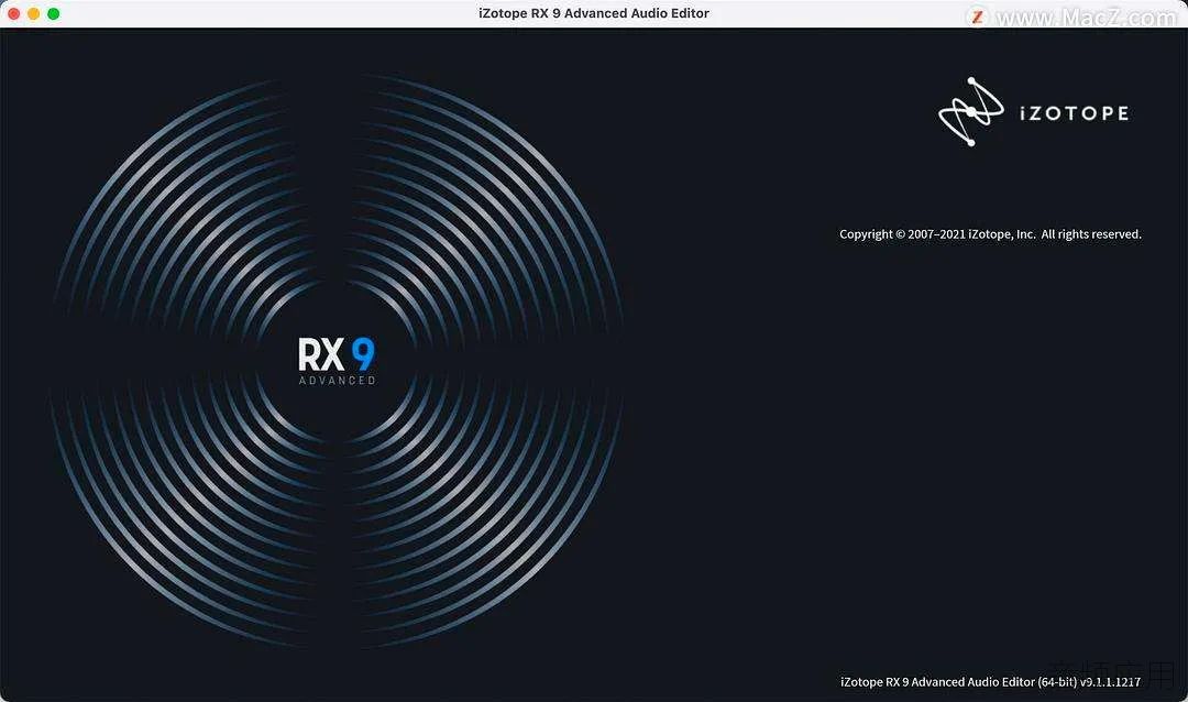

iZotope RX 9超详细使用评测(二)
Zach McNees是布鲁克林的制作人/工程师/混音师和现场录音师,看看她是如何评价RX 9的吧。
