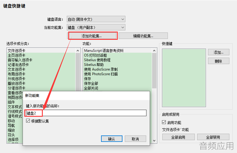

1.添加新功能集
图2:添加新功能集界面
打开“键盘快捷键”界面,单击“添加新功能集”,在弹窗内重命名该新功能集,单击“确认”。

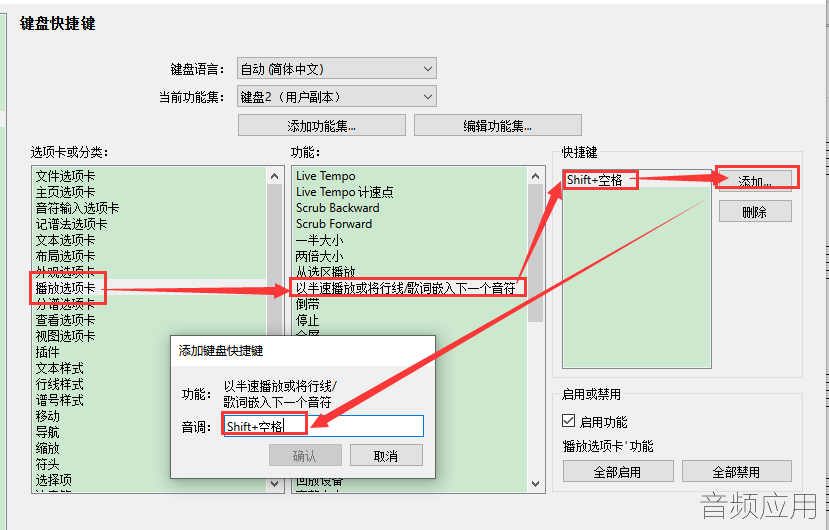

3.编辑快捷键
图4:设置快捷键界面
设置快捷键时,先选中功能集,再设置。如选中“选项卡分类”内“播放选项卡”,再于“功能”位置选择“以半速播放”,选中“快捷键——Shift+空格”,单击“添加”,在弹窗内便可重新编辑该快捷键。如当前快捷键为“Shift+空格”,我们直接按住“Shift+F12”,便可修改该快捷键(如图5)。
图5:新快捷键界面
单击“确认”即可。如要修改其他快捷键,也依此方法选择“选项卡分类——功能——快捷键——添加”,按下想要的按键,便可设置为快捷键了。
